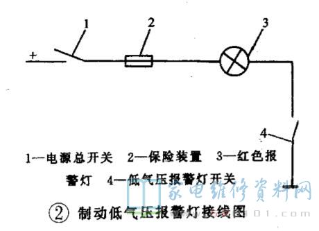

对采用气压制动的车辆来讲,当制动系统内的气压过低时,就会使制动机构失灵,造成交通事故。为了能使驾驶员注意到气压过低而避免行车事故,在汽车上安装了制动低压报警灯。当气压低于某一数值时,报警灯亮,以引起驾驶员注意。报警装置由低气压报警灯开关和红色报警灯组成,其线路如图1所示。
开关装在制动系统的储气缸上或制动总泵的压缩空气输入管道中,红色报警灯装在仪表板上。制动低压报警灯开关的结构如图2所示。
其工作过程如下:接通电源开关,当装有传感器的制动系统储气筒的气压降到0.37MPa~0.45MPa时,由于作用在低压报警灯开关膜片上的压力减小,于是膜片在回位弹簧的作用下向下移动,而使触点闭合,电路接通,低压报警灯发亮;当储气筒的气压回升到0.45MPa时,由于开关中的膜片所受的推力增大,而使回位弹簧压缩,触点脱离,电路切断,报警灯熄灭。因此,若低压报警灯突然发亮,则表明制动系统中气压过低,此时应予特别注意。

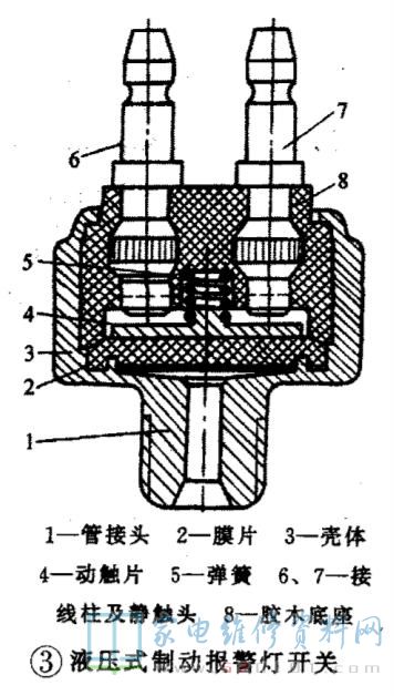

2.制动报警装置汽车制动时,踩下制动踏板,制动报警灯发亮,以警告后方行驶的车辆,避免相撞。液压式制动报警灯开关结构如图3所示,装在制动总泵的前端,其工作过程为:当踩下制动踏板时,制动系统中的液压增大,膜片拱曲,动触片接通接线柱,即报警灯开关导通,制动报警灯发亮。松开制动踏板,液压降低,在弹簧作用下,动触片回到原位,制动报警灯便熄灭。

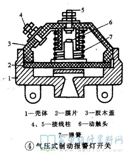

气压式制动报警灯开关结构如图4所示,工作过程与液压式报警灯开关基本相似。它们的区别在于工作介质不同,一个是液压油,一个是压缩空气。液压式制动报警灯线路见图5。

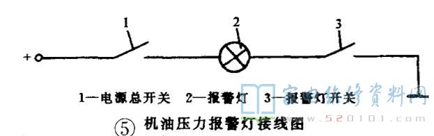

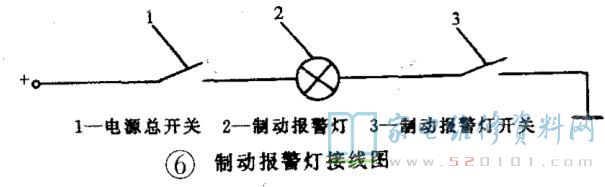

汽车上装有机油压力报警装置的目的,是为了使驾驶员能注意到润滑系统中的机油压力,若降低到允许下限,应迅速采取措施。
报警装置由机油压力报警灯开关和报警信号灯组成,其线路如图6所示。报警灯也是红色,其控制开关装在发动机润滑系统主油管道上。

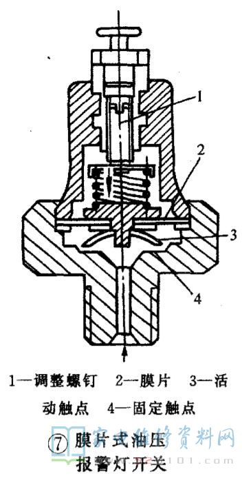

膜片式机油压力报警灯开关结构如图7所示,其活动触点固定在膜片上,固定触点设置在壳体上。若无油压或油压低于某一数值时,弹簧压合触点,接通电路,使报警灯发亮;当油压达到某一定值时, 膜片上的触点分开,警告灯熄灭。

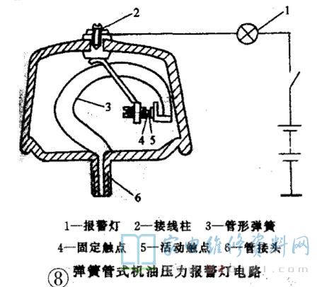

东风EQ1090E型载货车上的弹簧管式机油压力报警灯开关结构如图8所示,当油压低于0.5MPa时,管形弹簧形变较小,触点闭合,电路接通,报警灯发亮。当油压超过0.5MPa时,管形弹簧形变加大,使触点分开,电路切断,警告灯熄灭,表示润滑系工作正常。

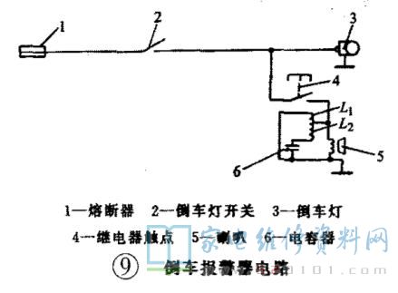

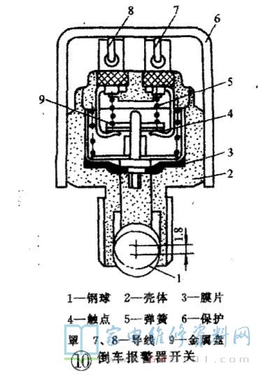

为了能使汽车在倒车时提醒行人,,保证倒车安全,汽车的尾部均装有倒车报警器。它和倒车灯一起由装在变速箱盖上的倒车灯开关控制,其线路如图9所示。
倒车报警器开关的构造如图10所示,其工作过程如下:当变速杆置于倒挡位置时,倒挡叉上的凹槽对准钢球,使钢球松开;在弹簀的作用下,膜片和金属盘向下移动,使触点闭合,从而接通倒车报警电路,使倒车灯点亮,倒车报警器也同时发声。
