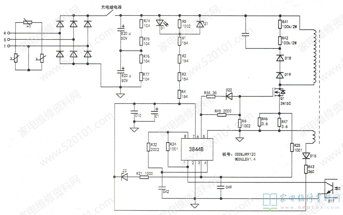

接修一台JAROL JR6000-2R2G-4-1010A 变频器,拆机发现两个820uF/450V滤波电解电容爆裂。更换电容后,测量三相全桥MDS25E-16,证实确已击穿,换了全桥后再测量前级整流滤波电路和后级输出模块,无明显短路现象。
因变频器是三相380V交流供电,试用一个工控变压器把单相220V升到380V,接入到变频器输入端R、S、T的任意两端,通电试机,发现无任何反应。测量辅助电源开关管Q1漏极对热地电压为0V。在大功率电子电器中,一般都是用220V或380V交流电直接整流滤波,如电子焊机、变频器等。在开机瞬间电容相当于短路,会有很大的冲击电流。如果不对开机电流进行限制,易损坏整流全桥,同时对于电容也是不利的。因此这些设备都装有软启动电路,也就是延时启动电路。实现的方法是在全桥与滤波电容之间串接一个继电器常开触点, 并在常开触点两端并接一个合适的大功率电阻,这个继电器就叫做充电继电器或者延时接通继电器,这个电阻就叫做充电电阻或者限流电阻。
开机时,整流全桥通过充电电阻向电容充电,等到辅助电源正常工作后,继电器开关闭合,即充电电阻被短路,全桥和滤波电容直接连在一起,这时候便可向负载提供较大的功率。如果充电电阻断路,相当于整流桥与滤波电容之间断开,后级也就无工作电压。
综观本机,没有发现有充电电阻,是不是有特殊设计?对照实物画出的电路如图1所示,确实没有此电阻,也许被前维修人员拆掉了。一般的小型变频器充电电阻阻值在150Ω~160Ω之间,功率5W以上,试用两只822/10W的电阻跨接在充电继电器常开触点之间,通电试机,故障排除。
