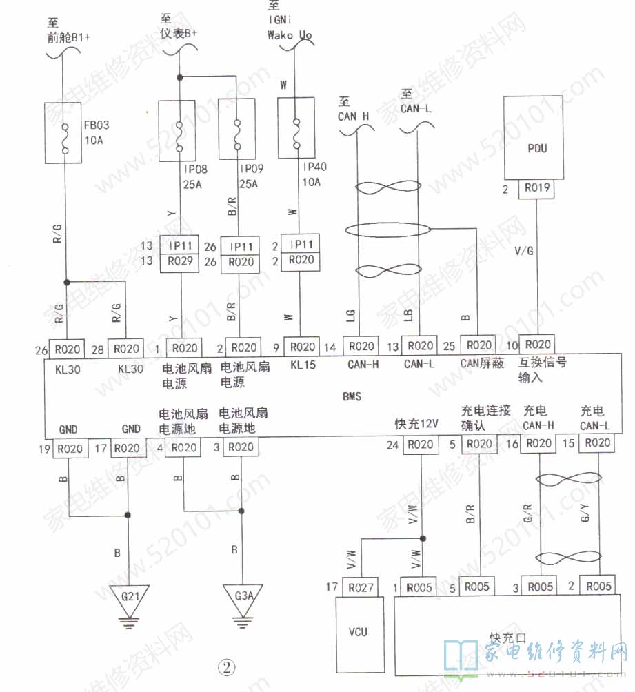

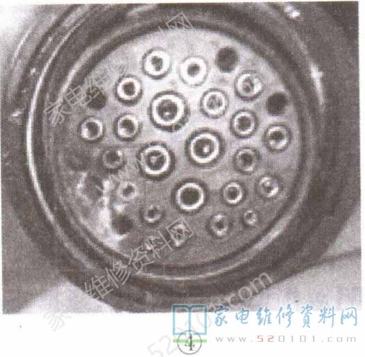

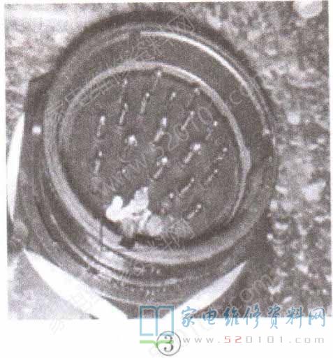

该车的BMS电路如图2所示。脱开电池包的低压插头,准备测量BMS的供电、接地和CAN线,发现电池包插口和线束插头有明显的氧化痕迹,如图3、图4所示。清洗已氧化的针脚,然后重新连接,仍不能检测到BMS,怀疑BMS内部电脑板损坏。更换BMS及其内部线束后试车,故障排除。
