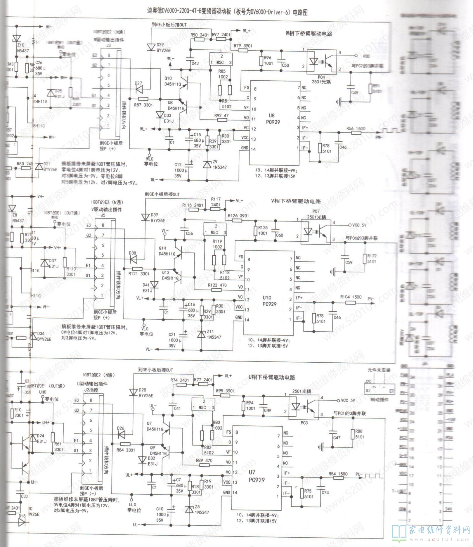

另附该机坏板的检修,以及菜单操作方法。
检修驱动板:首先做好屏蔽后,上电未报"E01"故障代码,按“运行”键显示正常,测量驱动板上U、V、W三相J2、J3、J5插件输出的六路IG-BT触发端动态电压,J2(U相)的③脚(G1 )与④脚(E1 )间交流在0V~7V之间跳变,其他各路均为交流11.7V左右。断电后测量Q3/Q5(D44H11G/D45H11G )推挽对管在路阻值,未发现击穿现象;再上电测量此路+16V、-10V供电,正常。测量光耦U5 (PC929)驱动IGBT信号输出的11脚电压为+14V(正常为-10V),说明U5内部推挽电路有击穿故障,将其换新后故障排除。此款机使用较多,特根据实物绘制出驱动板电路,如图1所示。
