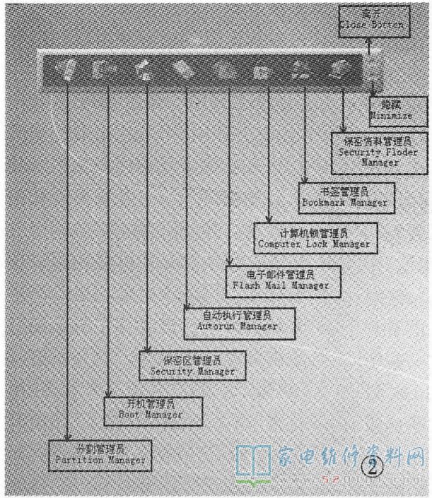

下载“UFDutility_v3.4.8.0量产工具’' [UFDutility(UFD代表USBFlash Disk)是图形界面的U盘量产工具],相比传统的量产工具,操作方便,形象直观,一目了然。
插上U盘,运行UFDutility程序。如果没有可操作的U盘,将提示无U盘插入,如果是可操作的U盘将会出现如图2所示的工具条界面。

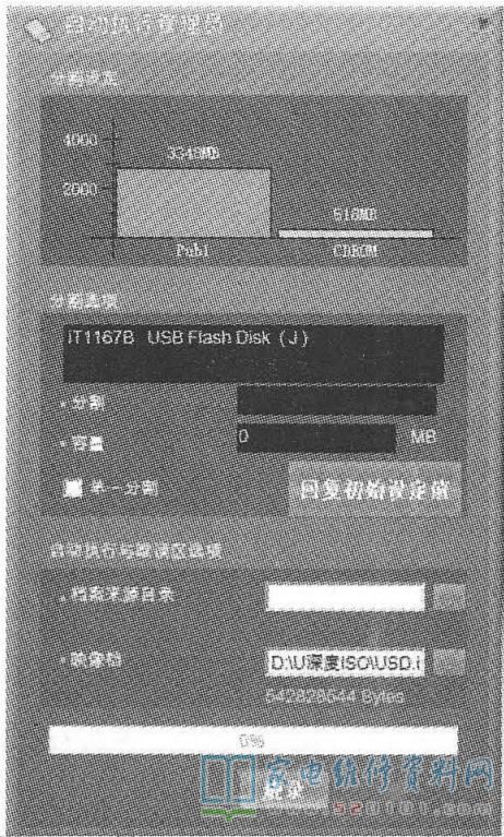

映像栏选择上一步骤准备好的系统镜像文件USD.ISO,点击"OK"。在弹出加载ISO文件后的窗口,可以看出CDROM划出了518M的空间,公共区(publ)的空间相应减少。
点击“烧录”按钮,弹出对话框,提示保存资料,如图3所示。

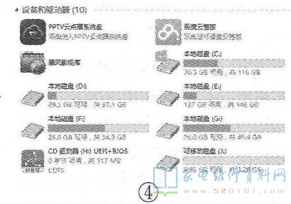

耐心等待,USD ROM启动分区制作完成。点击“OK”完成。完成后,重新插拔U盘,如图所示“我的电脑”里就出现了CD驱动器(H:)UEFL+BIOS和可移动磁盘(J:)两个盘符。U盘变成了两个分区:一个能UEFI启动的USB -CDROM分区和一个USB分区,如图4所示。

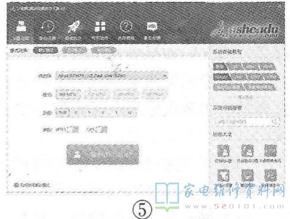

3.制作USB-HDD启动盘
接下来将剩余的USB分区制作成USB-HDD启动模式,运行U盘启动盘制作工具UEFI版本(用普通装机版本也可以),选择默认模式,u盘选择剩余的J分区,直接选择“一键制作启动u盘”即可,如图5所示。注意:不管是UEFI版本还是普通的版本,上述默认一键制作模式制作出来的启动U盘是BIOS启动,而不是UEFI启动。
至此,一个具有UEFI模式和传统BIOS模式的双启动功能U盘就制作成功,USB -CDROM模式为UEFI模式,USB-HDD模式为传统BIOS模式。两种启动方式共占去约1GB的空间,USB -CDROM的安全性自不待言,USB -HDD模式也是将系统隐藏,因此堪称完美。开机连续点击功能按钮(如“F12”等,随机型而异)可方便实现启动选择,此U盘在多台戴尔一、联想,和各种兼容机上实验均成功启动。
