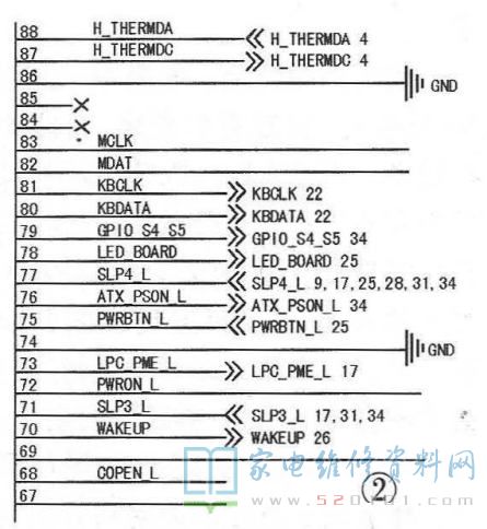

如图1所示,测量Q82、R110一端5VSB电压是来自EC芯片,测量其对地阻值为120Ω没有短路,给R110强制加5V电压:(方法是用镊子接触R110两端),再开机测量排针电压,发现已经恢复为正常的5V,开机发现已经不再断电可以进入系统,反复开、关机几次都正常,装机测试,第二天又出现原故障。
再次拆机后测量开机排针电压又变成1.7V,拆掉Q82后排针电压不变,C103在电路板上没安装,R110拆下测量阻值为4.7kΩ正常,怀疑EC芯片有问题。

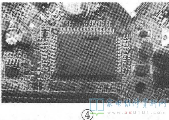

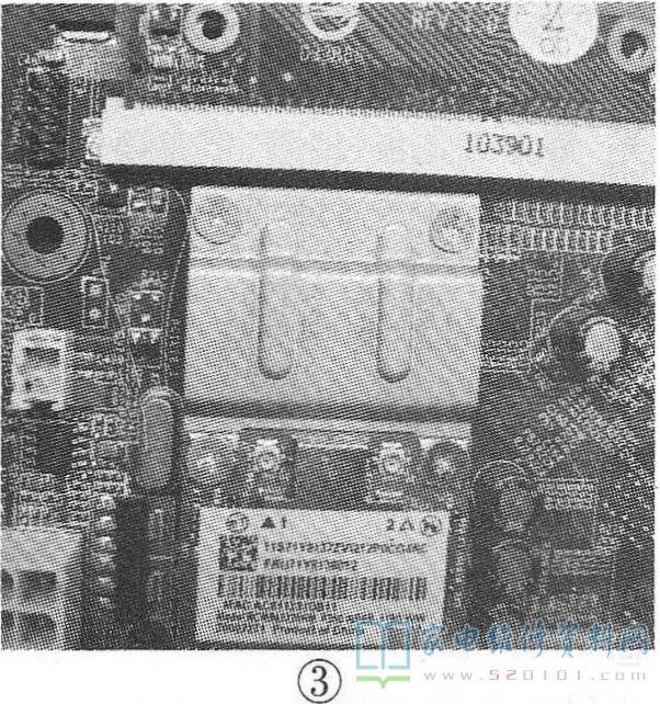

如图2所示,测量EC芯片的供电电压正常,于是拆下EC芯片,测量其75脚电压为1.7V,检查发现主板上C103旁边有条细线,应该是通往EC芯片75脚的,直接用刀片划开,再测量开机排针发现5V电压恢复,这说明主板线路有轻微短路,于是把EC芯片回装,再直接飞线,如图3、4所示。装机后试机一天,故障彻底排除。
