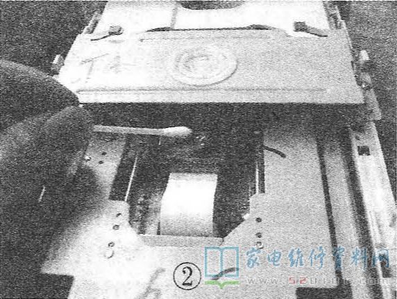

正确的做法是:如果确实需要改善光驱的读盘能力,可以拆开光驱用医用棉球蘸上纯净水或直接擦拭光头即可(如图2),不必要使用什么清洗剂,光驱的读盘能力就可以得到改善。当然最好的办法是平时注重对光驱的呵护和保养。另外很多人喜欢用手硬推光盘托架进仓。其实这样做不仅费力,还会对光驱造成损害。长期这样将会导致光盘驱动器的进出仓电机损坏,从而发生无法退盘等问题。

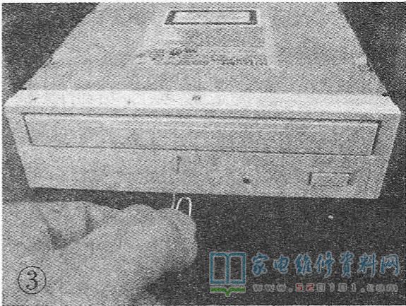

提示:拆光驱前应在开机状态下先将光驱的托盘弹出,再关闭电源,将前面的挡板先拆下才能拆开外壳。就算没有将托盘弹出,这时也可以将曲别针弄直,插到紧急弹仓口将托盘弹出(如图3)。

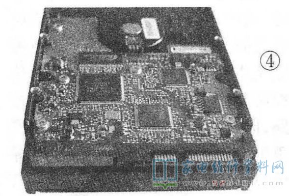

误区三:SATA硬盘插两种电源接口更稳定SATA硬盘电源接口与传统的IDE硬盘所使用的电源接口大不相同,普通电源要支持S ATA硬盘,需使用专门的转接头。不过也有少数SATA硬盘采用了双电源设计,除了SATA标准的15针电源接口外,还有传统的电源接口,使用起来就更加方便了(如图4)。但并不是说同时插上两种接口的电源会使SATA硬盘更加稳定,正确的做法是有两种接口的原则上接SATA标准的15针电源接口。

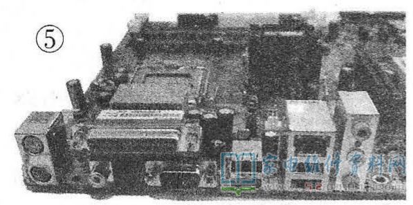

误区四:带电热插拔各种电脑外设很多朋友在进行各种硬件操作时,为图省事经常在未关机的情况下带电插拔PS/2接口的鼠标、键盘和各种串、并口设备(如图5)。

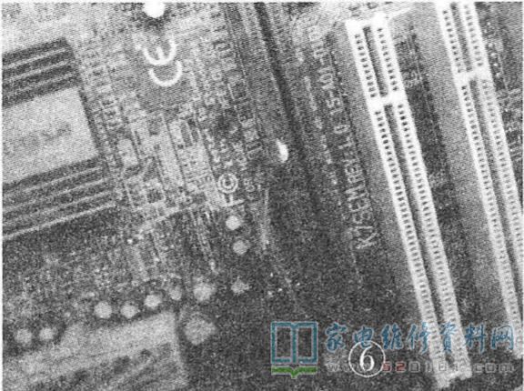

这些都是看似平常,但却很危险的操作,轻则造成系统或硬件工作不正常,重则造成硬件接口或主板的损坏。笔者自己就在一次跳线清除CMOS记录时,忘记拔下电源线而造成CMOS电路一粒贴片三极管被击穿,不得已自己找来一颗9012普通三极管采用外接线焊接的办法应急使用(如图6)。正确做法:除了USB、IEEE1394接口和串口硬盘外,一般普通台式机各种外设均不允许带电热插拔,所以朋友们在进行其他硬件操作时不要怕麻烦,一-定要在关机断电(拔掉所有的交流电源线吧)的情况下进行正确的操作,以免造成不必要的损失。

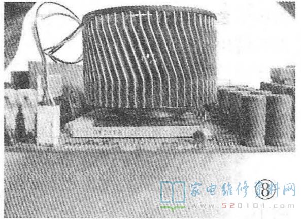

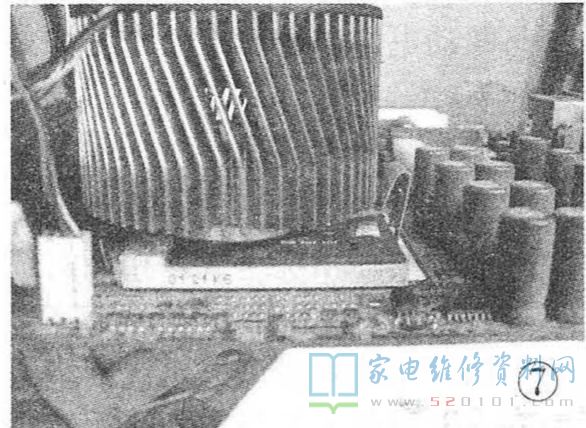

误区五:CPU风扇卡口无所谓方向有的朋友在对电脑进行清理时,拆下CPU风扇清扫灰尘,给CPU抹上导热硅脂后,在安装CPU风扇时,常常将CPU风扇的卡口方向搞错,有的风扇卡口方向不对,是无法扣上的,这样不仅安装费力,而且很容易由于使用蛮力损伤CPU。有的Athlon风扇卡口方向弄反了也可以顺利地扣上,但CPU芯片只与散热片部分接触(如图7),轻则电脑频繁死机或重启,重则CPU“香消玉殒”。只有方向正确了CPU芯片才能与散热风扇“亲密接触”(如图8)。

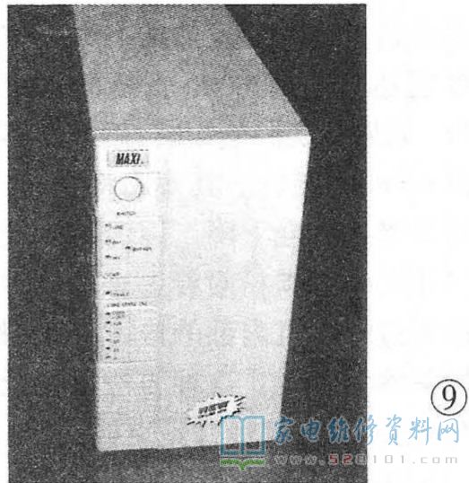

误区八:电脑与家用电器共用电源插座像空调、冰箱、风扇等家电运行时会产生尖峰、浪涌等电力污染现象,会有可能弄坏电脑的电路元件。同时它们在启动时,也会和计算机争夺电源,电量的小幅度减少的后果是可能会突然令电脑重启或关机。解决方法:使用长城、金河田等品质好的电脑主机开关稳压电源,如果所处的电力环境很不稳定,建议购买带稳压功能的UPS设备(如图9),再有就是优化交流电路的布线,尽量减少各种电器间的相互影响。
