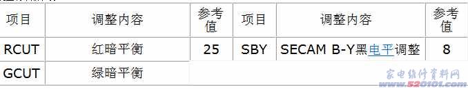

机芯:TB1251机芯
进入方式:先将机器切换到12频道,再切换到51频道;按菜单键进入限时收看菜单,再按静音键;输入密码"1251",屏幕右上角显示"M",说明机器进入维修模式。
调节方法及数据:在维修模式下,用“频道增/减”键可先择调整项目,选好项目后,再用“音量增/减”键可调整数据。
调整清单如下表:
