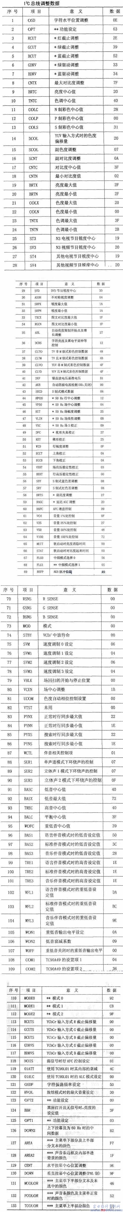

总线调整数据
注:带“*”项的数据可根据需要进行调整。
带“**”项为功能设定项,详见下面的重点项说明。
带“***”项为8829-2版本新增项,8829-1版本中无此项。
