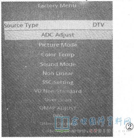

1.在工厂模式下,按“上/下”键上下选择项,“确认”或者“右”键进入子菜单,按“MENU"键返回上一级菜单。主菜单见图1。
2.各子项说明(1)ADC ADJUST:ADC调整,此项只在PC和YPbPr下需要执行一下ADC ADJUST。见图2。

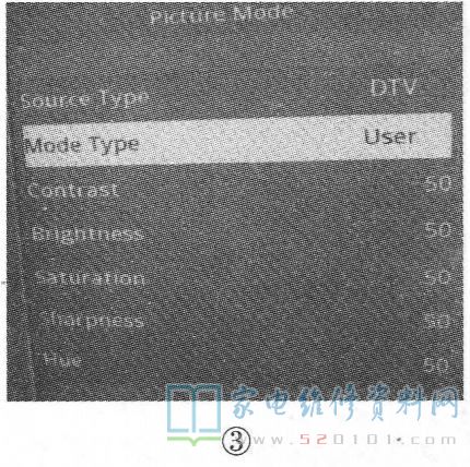

(2)PICTURE MODE :图像模式调整,见图3。
注:1.Source Type项显示当前调整的信号源,可调整。 2.Mode Type 选中相应项(Standard/Bright/Sof/User/Eye Guard)后调整Contrast、Brightness 、Sharpness、Saturation和Hue的值可以改变菜单中显示的具体数值和效果。

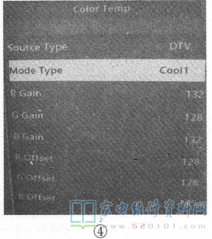

(3)Color Temp :色温,见图4。
注:1.Source Type,用于选择信号源。2.Mode Type,用于选择色温,包括正常、冷色1和冷色2、暖色1、暖色2。3.R-GAIN、G-GAIN、B-GAIN 为调整当前信号源亮场效果。4.R-OFFSET、G-OFFSET、B-OFFSET为调整当前信号源暗场的效果。

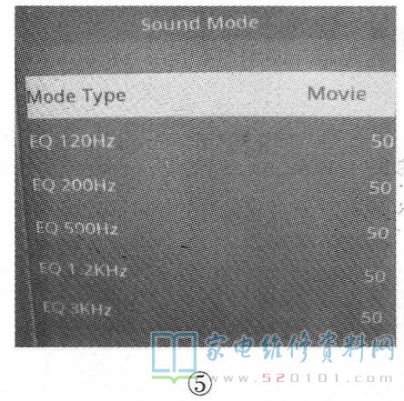

(4)SoundMode:通过选择ModeType来选择预设好的声音模式。见图5。

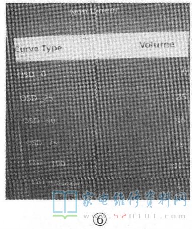

(5 )NON lINEAR:亮度曲线、对比度曲线、色度曲线、清晰度曲线、声音曲线调整项,此项工厂调试过程中不允许改动。见图6。

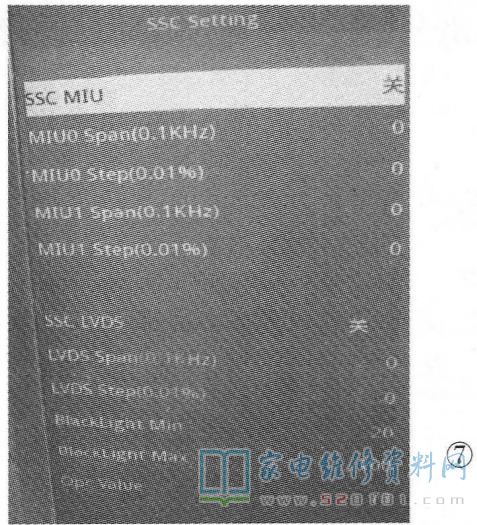

( 6 )SSC Setting:展频。此项工厂调试过程中不允许使用。见图7。
