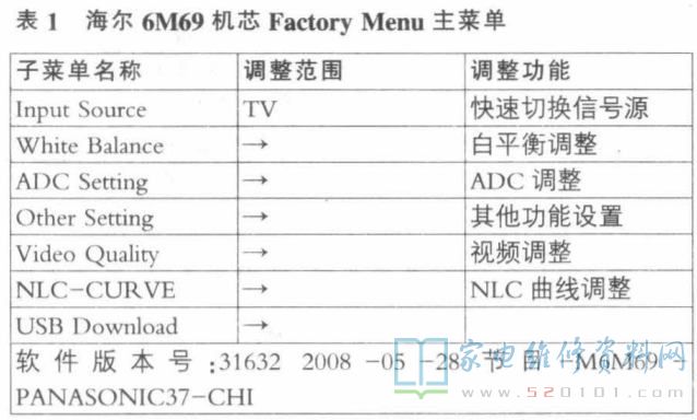

2.总线调整方法
(1)进入退出工厂模式先按“菜单”键,依次按遥控器上的“8、8、9、3”,即可进入工厂模式。调整完后,按“菜单”键,可退出工厂模式。
(2)项目选择与调整
进入工厂模式后,屏幕显示如图1所示的主菜单,这时按遥控器上的“上/下”方向键选择调整项目;按“确认”或“右方向”键进入子菜单,按“左/右”键调整所选项目的相关数据;按菜单键返回上一级菜单。

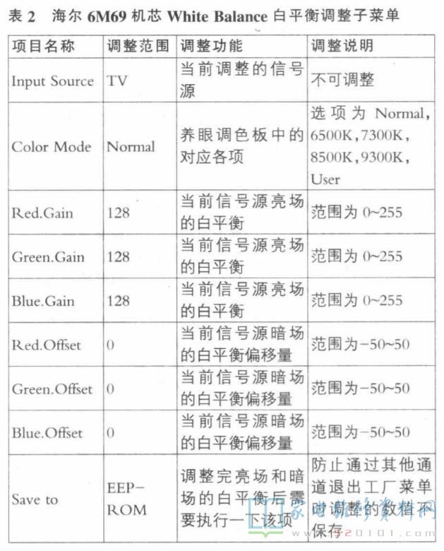

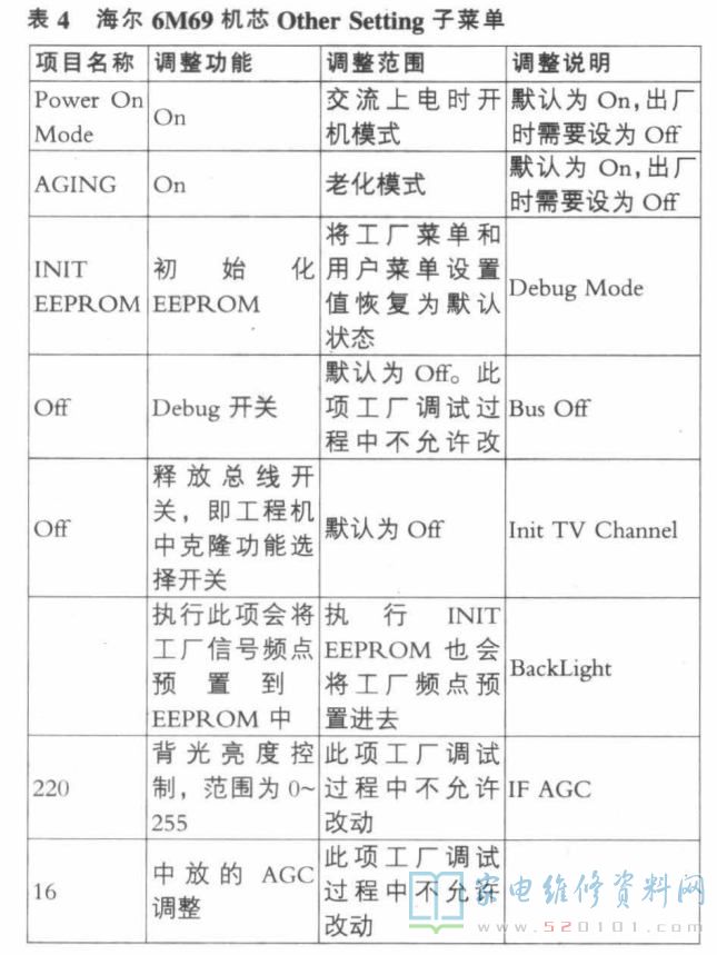

海尔6M69机芯等离子彩电总线系统调整项目和数据见表1~表7。
注:(1)Input Source:工厂菜单中快速切换信号源,选项为TV、AV1、AV2、S -Video .YPbPr/YCbCr1、YPbPr/YCbCr 2、HDMI.PC;(2)USB Download:通过USB升级软件的操作项:一是将最新软件命名为AP.Bin后,拷贝到U盘的根目录下,拔掉信号线,插上拷有最新软件的U盘,进入工厂菜单中选中此项后按确认键或右键执行USB升级,此时此项后面会提示pleasewait.....升级完成后电视会自动待机重启。二是如果U盘中没有AP.Bin 文件或没有插入U盘时,执行此项时会提示Please Plug In USB Disk ,提示用户; (3)软件版本号说明:其中31632代表软件内部版本号;2008-05-28代表软件日期,请以最终下发的软件日期为准;节目-M6M69-PANASONIC37-CHI表示下发的软件版本号。

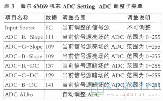

注:(1) 此项只在PC和YPbPr下需要执行一下ADC AUto; (2)ADC-R-Slope , ADC-G-Slope ,ADC-B-Slope项工厂调试过程中不允许改动;(3)ADC-R-DC,ADC-G-DC,ADC-B-DC项工厂调试过程中不允许改动;(4)ADC AUto为在PC下用2329中的Pat818黑白窗口执行ADC AUio,在YPbPr下用23291中的Pat.37彩条执行ADC AUto。
注:(1)Power On Mode:On表示交流上电直接开机;Memory表示交流上电记忆上次断电前的状态;Off表示交流上电处于待机状态;(2)AGING项,为On时无信号也不待机,交流上电时直接开机;为Of时无信号15分钟自动待机。此项为On时调整Power OnMode项不起作用;(3)DebugMode:为Of时允许Debug,为On时不允许Debug;(4)Bus Of:为Off时不起作用,为On时释放总线;(5)Init TV Channel:退出工厂菜单再换台时会重新刷新预置进去的频点。

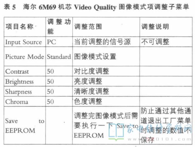

注:(1)此项工厂调试过程中不允许改动;(2)Picture Mode选中相应项(Standard/Bright/Soft/User/Eye Guard) 后调整Contrast、Brightness、Sharpness、Chroma的值可以改变莱单中显示的具体数值和效果。

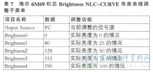

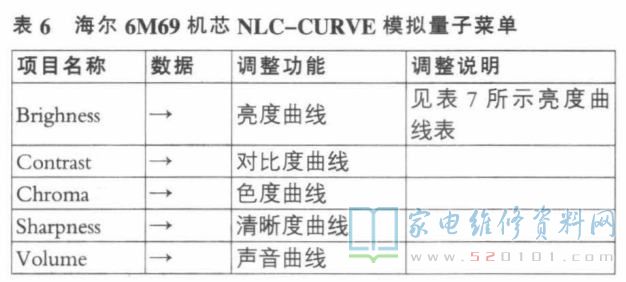

注:NLC-CURVE此项工厂调试过程中不允许改注:对比度曲线,色度曲线,清晰度曲线,声音曲线同亮度曲线一样都是均匀分布。
