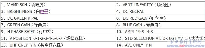

进入方式 :调至一个声音、图象均正常的节目上,将电视机上P+、P-键同时按下,屏幕出现“SM”字样,再按遥控器“STOP”键,使本机进入维修状态。
调节方法及数据 调整菜单项目:
可根据HS-2149型的技术数据依项调至正确位置上,并且观察画面及图象的变化程度,待调整完毕,按一下图象功能键。使本机恢复收看状态,退出维修区域。
