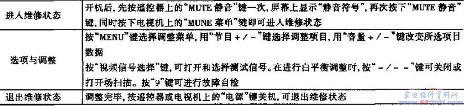

进入方式:按下遥控器上的MENU键一次,在屏幕上显示有静音符号; 再次按下MENU键,同时按下电视机上MENU键,将进入维修模式,此时屏幕右上角有“S”显示。

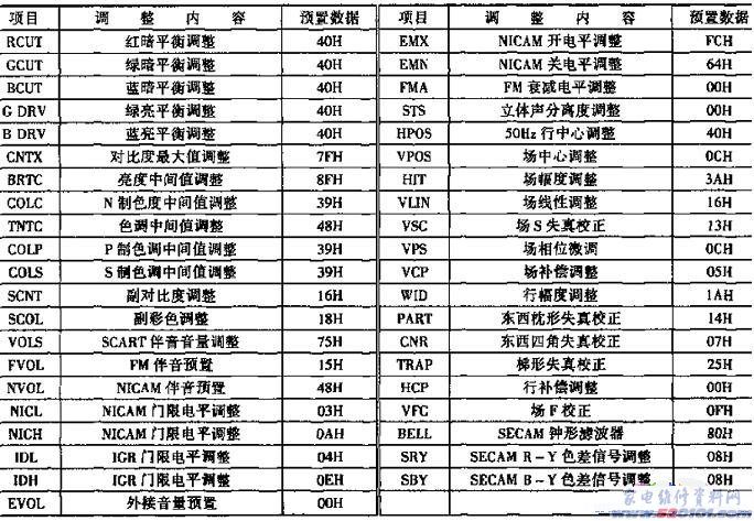

调节方法及数据 :
水平亮线ON/OFF:-/--键(在遥控器上),调整暗平衡用;
测试信号选择:AV/TV键(视频选择键,在遥控器上);
调整项目选择键:频道 +/- 键;
数据值改变:音量 +/- 键;
调整单选模式:MENU键(电视机上);
自我诊断模式ON/OFF:9键。
