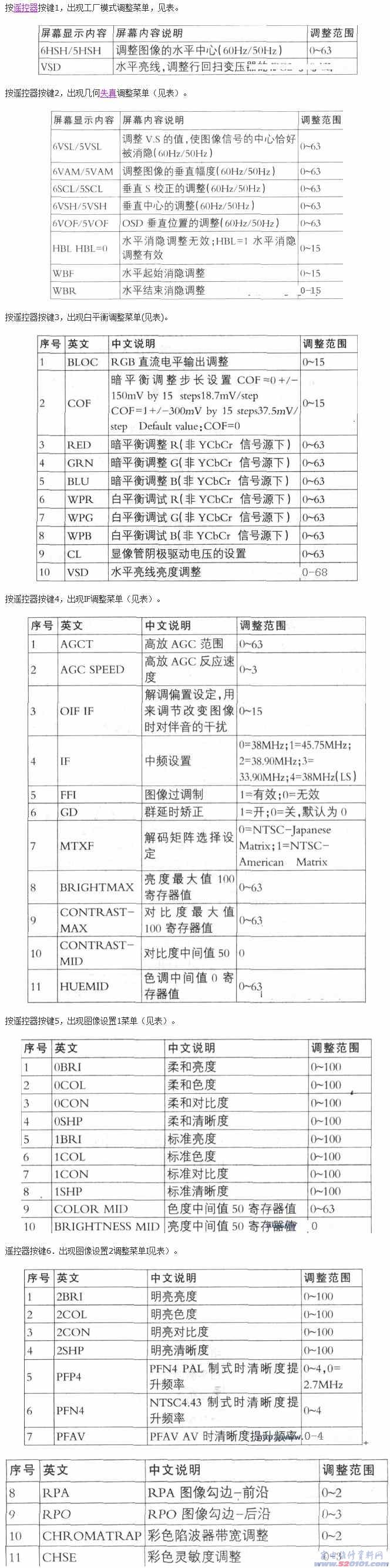

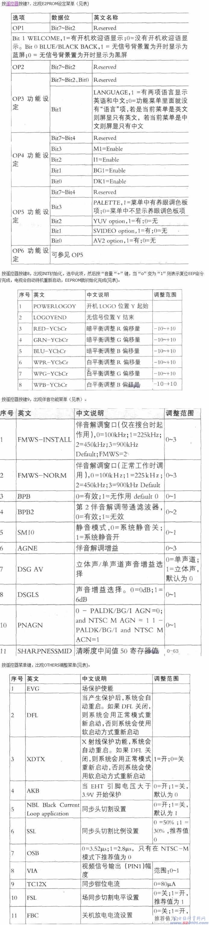

进入方式:在任一模式下,按“菜单”键呼出主菜单,然后按数字键“8893”,即可进入工厂模式,且在屏幕左边出现工厂主菜单。
调节方法及数据: 按“菜单”键翻页,按“节目+/一”键上下选择项,“音量+/一”键修改选中项的值或执行当前项的操作。
退出方式:按“退出”键或“待机”键退出工厂模式。
工厂参数调整数据
