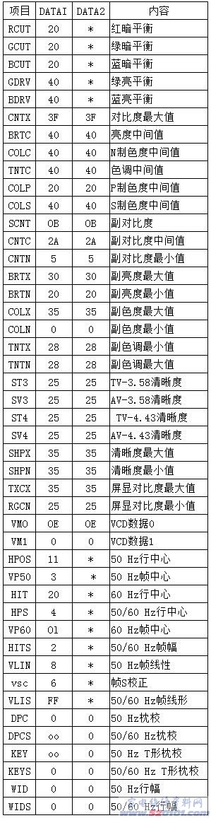

下表TB1238机芯总线调整数据
注:调整完毕,别忘再用遥控器关一下机,以退出S-MODE维修状态。
D模式的调整数据见下表所示。
