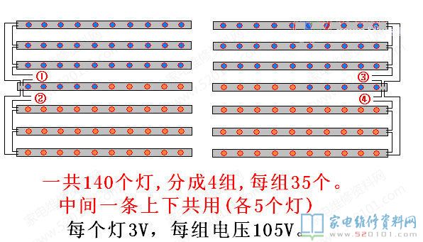

海尔LS55H510N液晶电视背光灯条结构如下图所示,一共140个灯,分成4组,每组35个,中间一跳上下公用(各5个灯),每个灯3V,每组电压105V。
