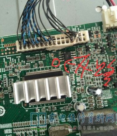

海尔L32B1液晶电视绿灯亮不开机的速修
2022-06-27
作者:周殿安
2605
最近接修一台海尔L32B1液晶电视,故障表现为绿灯亮但不开机,最后查出故障是主板上的贴片排阻有两个脚开路,如图所示,仅供大家维修参考。
