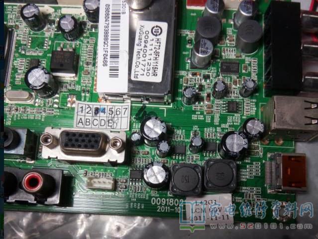

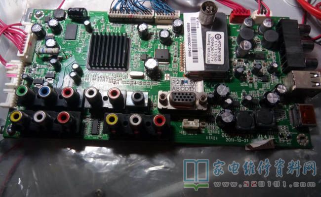

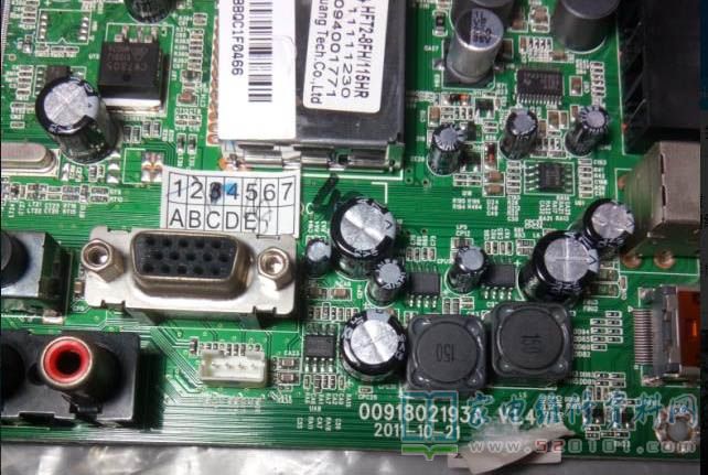

接修一台海尔L42G1
液晶电视,故障表现为
主板开机三无、指示灯也不亮,主板各电压正常。刷机故障排除。附:
