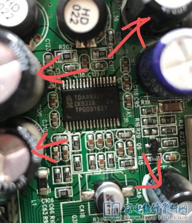

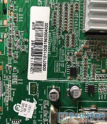

海尔32K1A液晶电视有图像无声音的故障维修
2021-12-14
作者:jxfanmin
2692
接修一台海尔32K1A液晶电视(家电下乡记性),其主板型号如下图,直接更换了箭头方向的两个35v/1000uF,两个35v/470uF电解电容,很好的修复了,此故障为通病故障。
