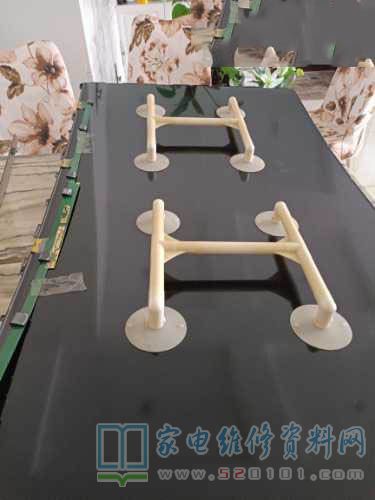

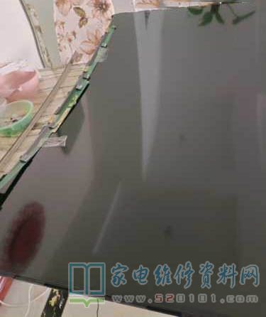

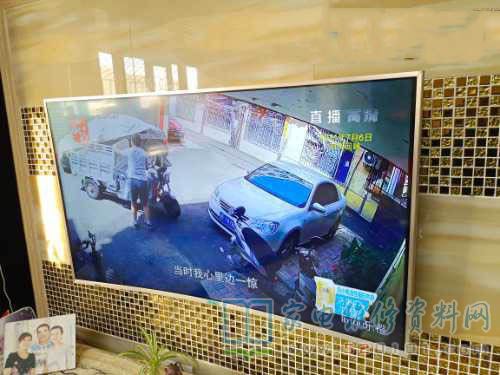

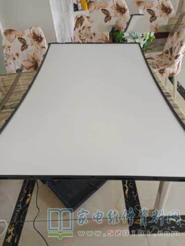

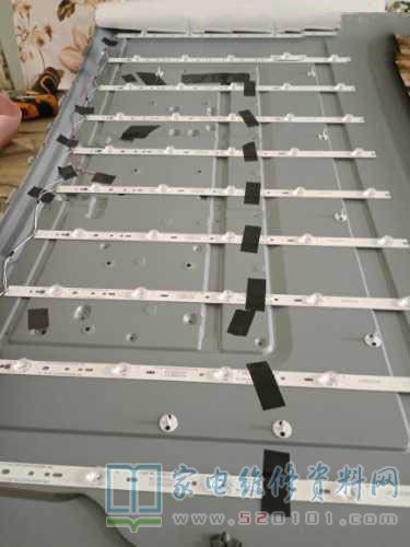

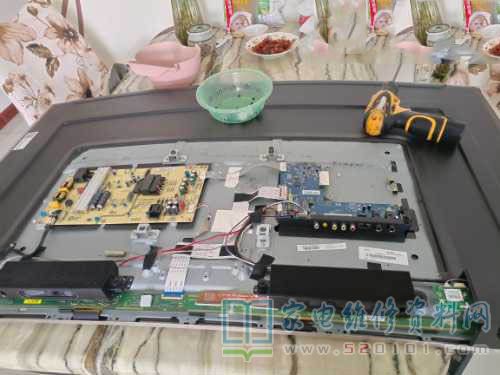

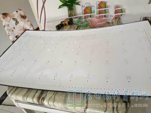

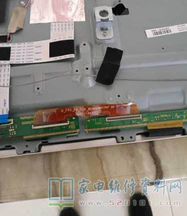

最近接修一台海尔55寸曲面液晶电视,背光灯条坏了,开屏换灯条,特将更换的过程用手机拍照记录下来,供大家分享,仅供参考。
