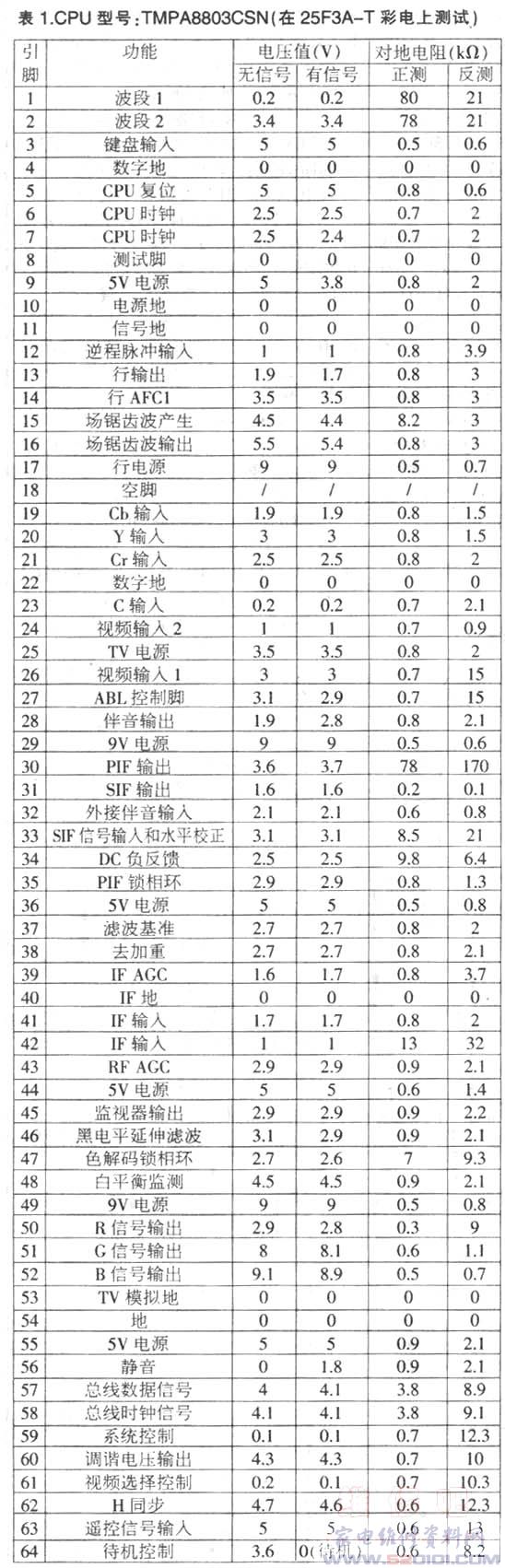

表1.CPU型号:TMPA8803CSN(在25F3A-T彩电上测试)
