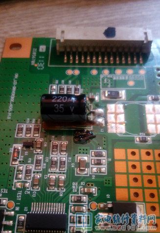

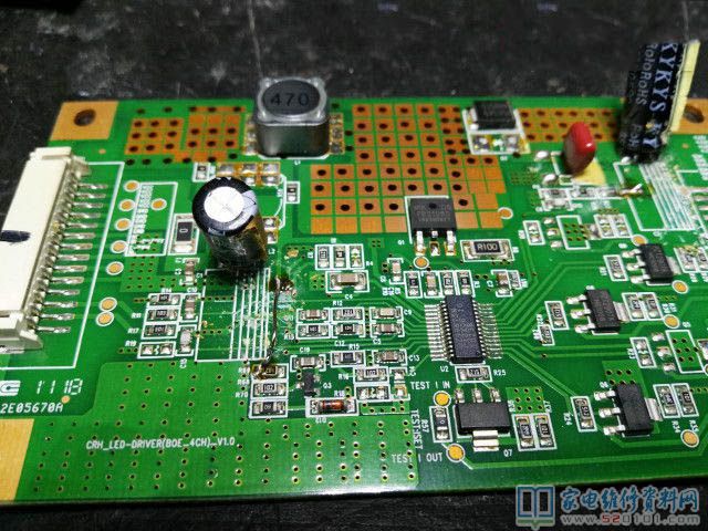

后来在网上查看到另外一个文章,说是恒流板输入电容下的过孔不通,按图索骥,的确穿孔处不通。找一细铜线连接。维修成功了。上机3天黑屏不再出现。分析原因35V220uf用了胶粘的负极刚好在输入24v正极旁边,长时间照成锈蚀或导电击穿。看来是海尔恒流板通病。恒流板 U2(OZ9967SN)好像没有降低并限制功率E-PWM的脚,因为U2旁找不到1M以上的限流用电阻,好像也没有去保护的方法。
