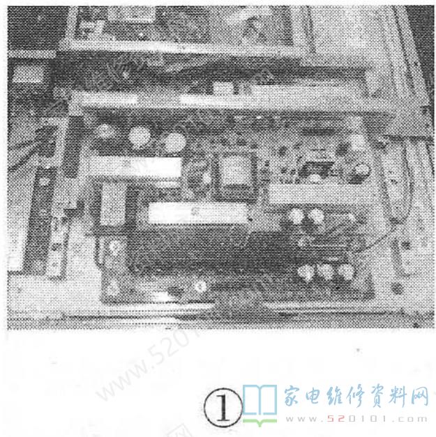

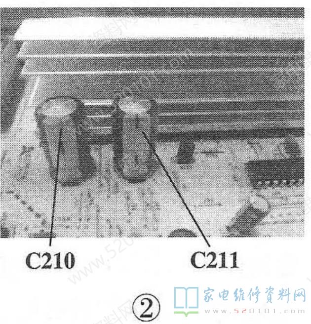

打开机盖对电源板(见图1)右上方红线排插进行电压测量,其5V、12V电压正常,按开机键无控制电压。观察电源板(见图2),发现紧靠散热片并联的两只电容(C210、C211 )鼓包,其标称为2200uF/10V,由于手中没这种标称的电容,于是便换了两只1000uF/10V的电容,可开机还是不正常。以前也遇同样故障的不同机型,而且也是5V电源滤波电容鼓包,更换后就正常了,该机却不正常,是什么原因呢?估计是电容容量不足引起,于是又并了两只1000uF/10V的电容,接通电源,按开机键,屏幕点亮。
维修到此,发现在对等离子电视维修上,特别是电源滤波电容的更换,上比CRT维修要求更严,其耐压与容量一定不能小于其原标称值,否则会使维修走很大的弯路。
编者注:的确平板电视电路工作电压稳定很重要,因为电路工作在低电压,且数据处于高速运转状态,供电波动会直接影响数据运行,导致系统无法工作,故平板电路时元件参数要求更为严格,不能随便改变。
