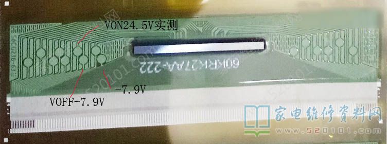

海尔LU32F6液晶电视(HV320WXC-100屏)点位图
2022-05-28
作者:冰点1
3291
海尔LU32F6液晶电视,京东方HV320WXC-100屏的TAB点位图如下图所示,飞线的方法是从屏边板上的VGH点上飞线到COF上的图片上的VOFF点上,图片上的点是我自己测量标注的。
