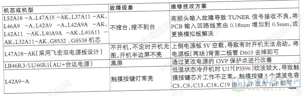

海尔部分液晶电视通病故障技改方法
2022-07-27
作者:许如林
4714
本文内容涉及通病机芯有L42A9-A、LB46R3、LU46R1、L47A18-AK、L52A18-A、L47A18-AK、L37A11-AK、L46A9-A等机型。
