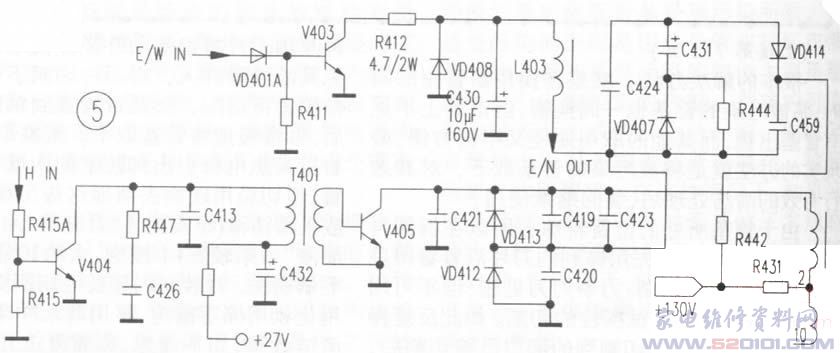

故障排除:首先检测+B电压和相关滤波元件,均未发现异常。根据维修经验,各类干扰故障较多发生在电源电路和行输出电路部分。根据故障现象和经验综合判断,该故障很可能是以上相关电路中存在裂纹脱焊,或某元件性能变差。于是先检查行推动电路中功率相对较大的易热元件R417、T401、V404等,均未发现异常,检查R431、R442、R427等中大功率电阻也未发现异常。进一步检查枕校电路中R444、R412(4.7Ω/2W)功率电阻,结果发现R412靠V403c极一端有明显裂纹脱焊(见图5)。将其焊牢后反复试机,干扰故障消失。
