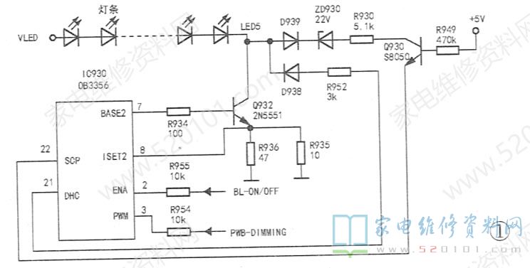

拔掉二合一电源板上的插座CN4,用自制灯条测试仪逐个测量五组灯条,最终测得①脚所连leD灯条(实标为“LED5"不亮)。由于拆屏检修或更换灯条比较麻烦,笔者决定先取消此灯条保护进行应急维修。
顺着LED5检查发现其受控于Q932( 2N5551),如图1所示。测得相邻的Q933(控制LED4)的e极电压,在屏亮时为0.2V,屏灭后降为0.15V,稳定一会儿后降为0V,而Q932的e极电压在屏亮时为oV(万用表指针仅微动一下,估计约0.05V)。 打算悬空Q932的e极,连线到Q933的e极,使芯片不保护。谁知悬空Q932的e极后,背光不熄,且声像俱佳,试机5个多小时,未见保护。仔细观察画面,屏中上部仅有极不易察觉的横向暗带,因不影响收视,用户接受。
另外,该机恒流控制OB3356的23脚属于过压(OVP)保护端,用指针万用表测量该脚电压时背光灭。
