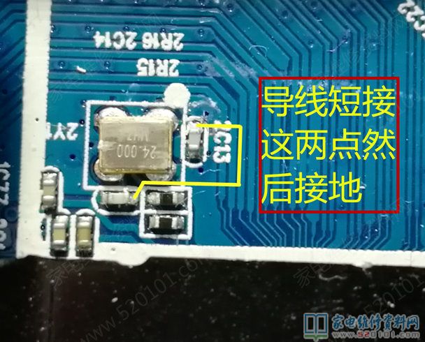

一、968 EMMC点位图0090726356晶振短接

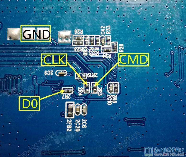

二、968 EMMC点位图0090726356读取图
