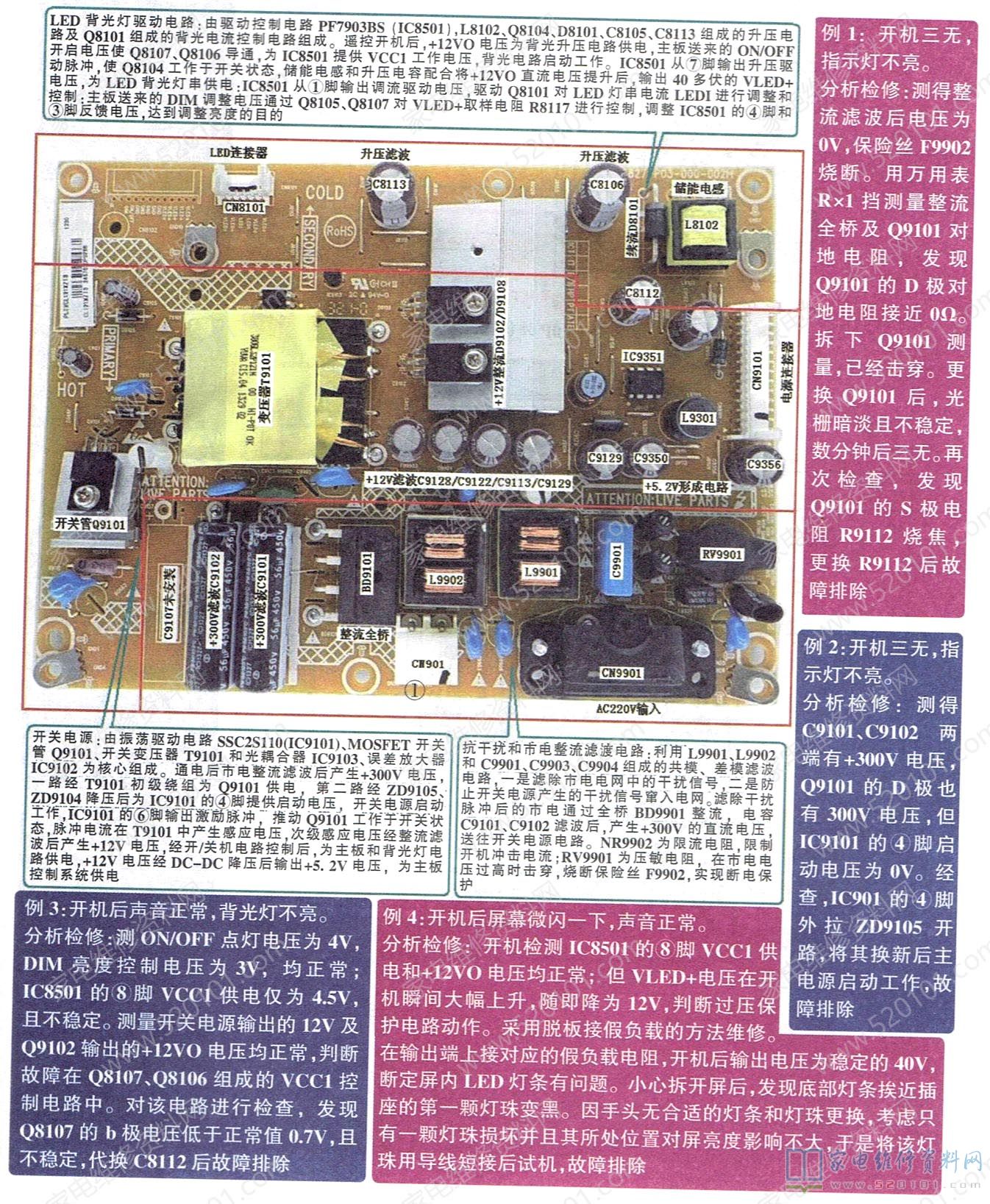

海尔715G5827-P03-000-0002H二合一电源板的故障维修
2022-09-05作者:孙德印1602评论
