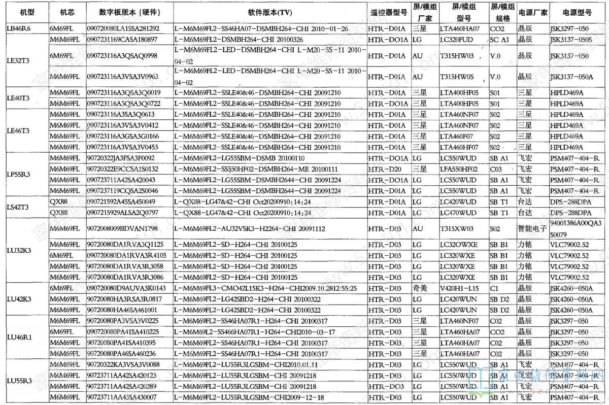

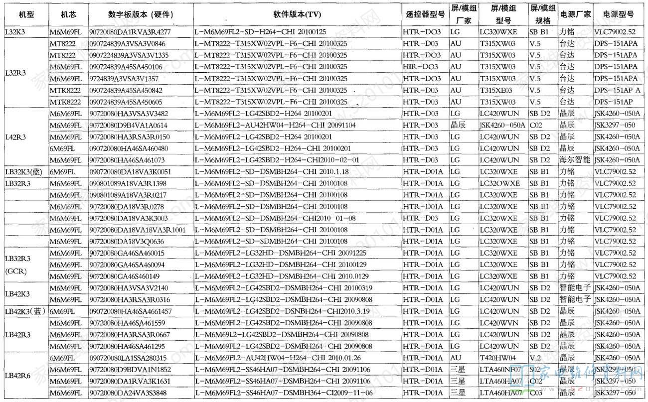

海尔液晶电视家电下乡机型配置表
