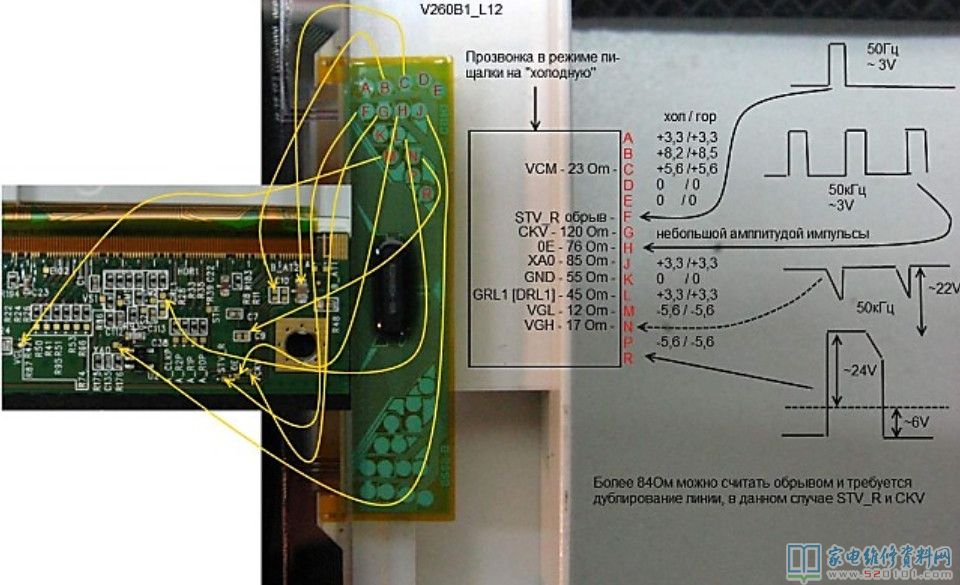

海尔L26B1液晶屏组件电路关键点电压标注(图)
2020-12-21
作者:xuzhushong
4948
前一段时间维修一台海尔L26B1液晶电视,故障是屏组件不良,后来飞线解决。找到一些资料,几个关键点的电压VGL、VGH...
