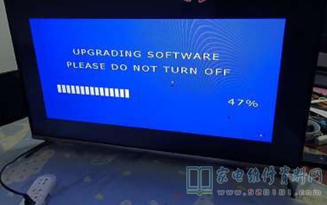

        刷机方法:在刷机之前先按这个方法操作一下试试,电视断电,按住电视机上的待机键不要松手,在通电看到一个恢复界面 选择清空所有数据,之后在选择重启电视  第一个开机慢等待!注意 如果已经好了你还想刷机,后果自负。
        强刷方法:把传给你的MstarUpgrade.bin数据复制到空白的U盘里(U盘FAT32格式不要用制作过电脑系统启动盘的U盘),拔掉电视电源,U盘插着电视的USB2.0插口,按住电视机待机键不放手,通电看到电视机指示灯闪烁黑屏或者屏幕有提示蓝色背景白色进度条松手待机按键 等到10分钟左右自动重启,中通别断电做任何操作!
        如果电视通电后是待机 就在待机的时候按住电视机上的待机键别松手,试试。
