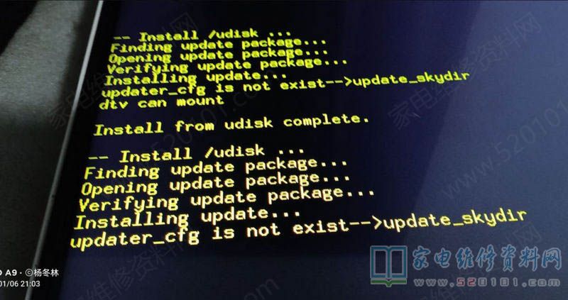

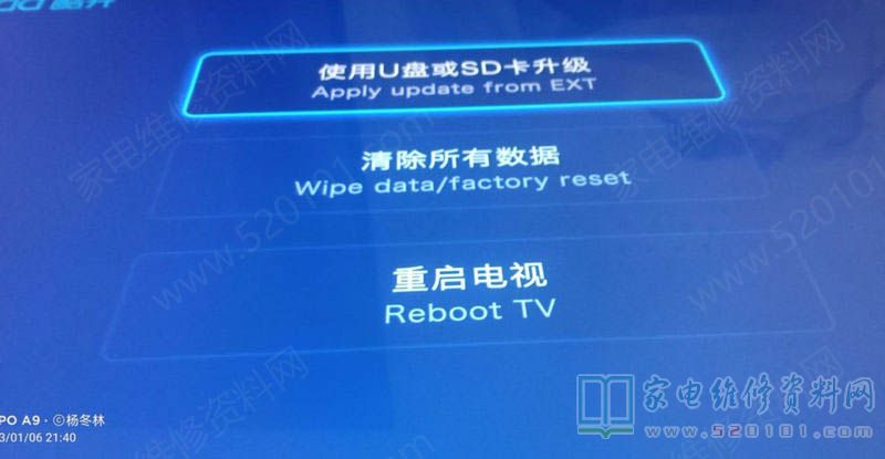

         刷机方法:断电,按住电视机后面的中间那个待机键不放,通电,按住一分钟左右,待电视上出现几列英文,松手即可进入强制升级界面。然后,第一步用遥控选wipe cache partitio 按确定,清空缓存。第二步再选wipe data/facry reset按确定,选YES,, 恢复初厂值,第三步选reboot system now按确定,重起。

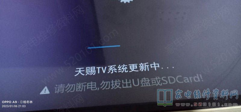

        下载程序后复制到空白U盘 不解压 断电 按住待机建别松手在通电  进入一个英文界面 遥控器选apply update frome EXT按确定,U盘升级。刷机前一定要清空数据,切记!
