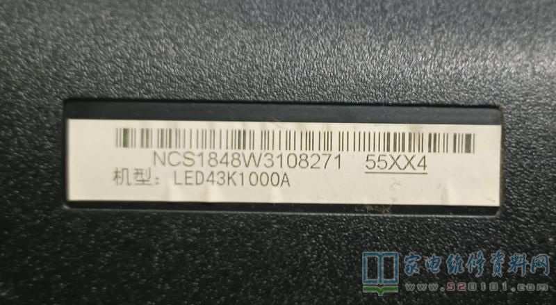

康佳LED43K1000A液晶电视刷机升级数据包
