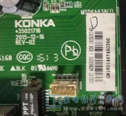

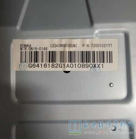

升级方法:
第一步:准备一个空白U盘FAT32格式最好选择4G 8G;
第二步:下载文件名M***Upgrade.bin程序复制到U盘;
第三步:电视断电插上U盘,按住电视机上的音量+犍别松手;
在给电视通电,看到屏幕上提示升级进度条松手等待,一般在10-20分钟左右重启,进入系统拔下U盘即可。
注意:个别机器刷到百分百就重启或者显示英文,出现这种情况有的多刷几次就过好了,观察进度条是不是百分百。
出现不升级原因:
1:核对文件名和大小是否和我发的一致;
2 :换USB口或者换U盘在操作几次看看。
