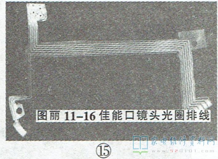

Tokina ( 图丽)AT-X PRO SD11~16mm F2.8(IF).DX镜头,如图1所示,它采用了APS-C画幅设计,等效焦距为16.5mm~24mm,能全程实现F2.8大光圈拍摄。镜头内部采用了多片非球面镜片和超低色散镜片,可以实现高画质的记录拍摄。结构上,在保持全程F2.8大光圈的前提下,采用内变焦方式,使得镜身体积更小,镜头结构更紧凑,多项光学成像指标位于同类镜头的前列。这款镜头的常见故障是光圈组件上的排线损断,造成镜头光圈大小无法控制的故障。下面介绍该镜头的拆解和更换光圈组件排线的操作。

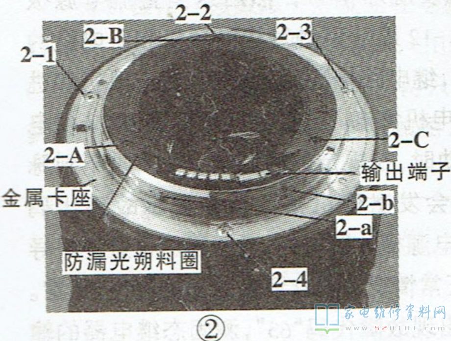

1.如图2所示,将镜头后座朝上,先拧下图中的固定螺钉2-A、2-B、2-C,向上挑起黑色防漏光塑料圈,将其取下;然后拧下图中的固定螺钉2-a、2-b,将镜头输出端子从镜头后座金属卡座上剥离,解除它们的关联;再拧下图2中的固定螺钉2-1、2-2、2-3、2-4,将镜头后座金属卡座取下。

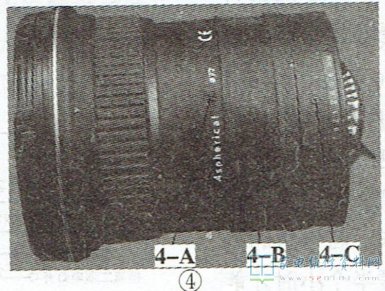

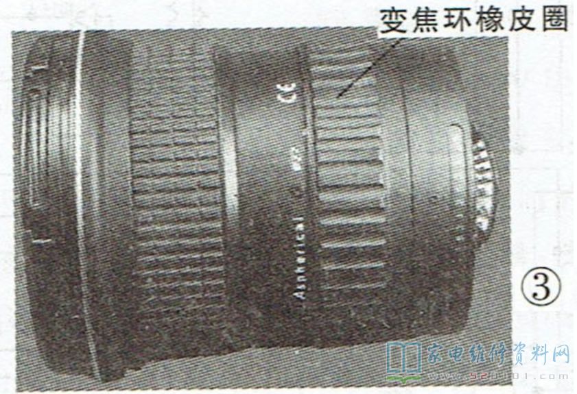

2.如图3所示,侧放镜头,将图中的变焦环橡皮圈取下,至如图4状态所示。
3.将如图4中的三组固定螺钉4-A、4-B、4-C拧下,这三组固定螺钉每组都有3颗,每组的3颗螺钉依次相隔120°,然后将靠右侧的两个镜筒拿开,至如图5所示状态。

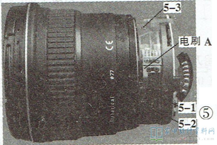

4.如图5所示,将固定螺钉5-1、5-2拧下,取下组件电刷A,再拧下图5中另一颗固定螺钉5-3。

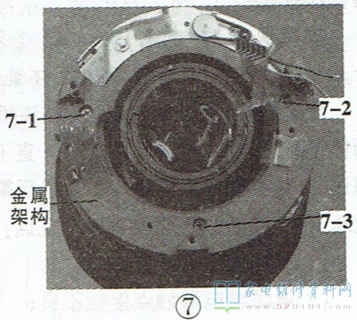

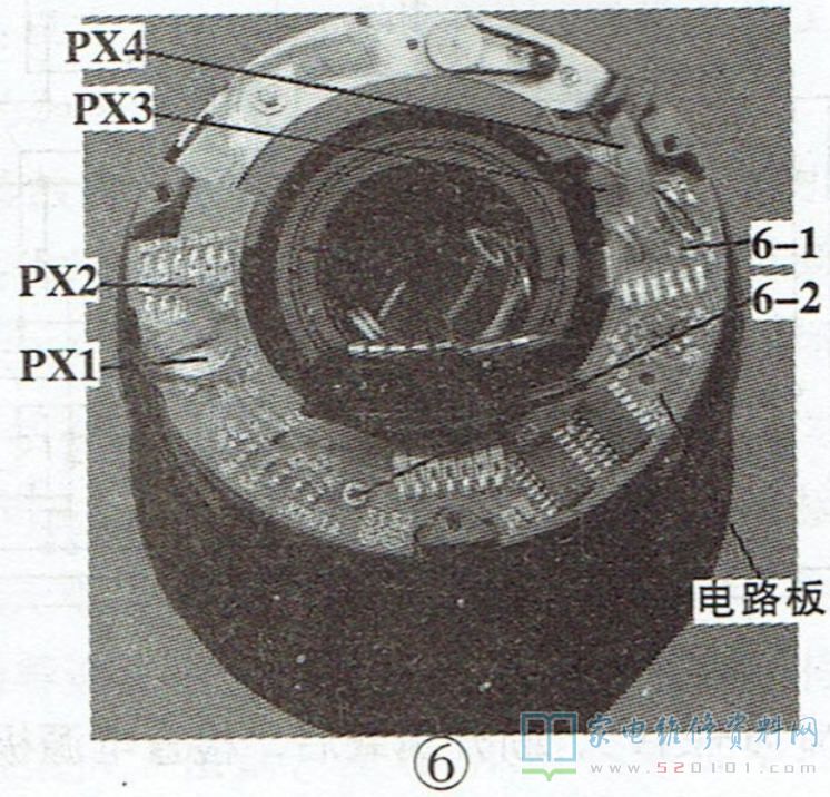

5.将镜头后座朝上,如图6所示放置,从电路板上将黑色、红色两条线焊开,将4条排线PX1、PX2、PX3、PX4从电路板上焊下,再拧下图中的固定螺钉6-1、6-2,取下电路板至如图7所示状态。
6.拧下如图7所示中的固定螺钉7-1、7-2、7-3,将金属架构取出至如图8所示状态。

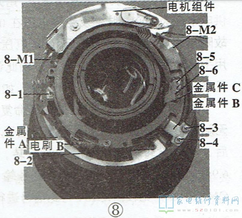

7.如图8所示,先拧下固定螺钉8-1、8-2,取出金属件A;然后拧下固定螺钉8-3、8-4,取出金属件B;再拧下固定螺钉8-M1、8-M2,取出电机组件;为防止误操作损害.电刷B,也一并拧下其固定螺钉,将电刷B取出。再拧下图8中的固定螺钉8-5、8-6,将镜头光圈排线粘贴板金属件C取出。

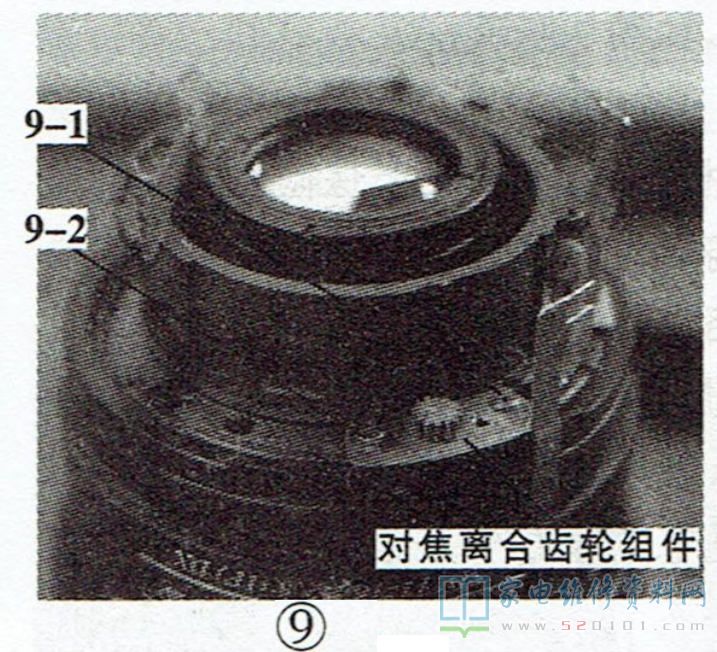

8.如图9所示,拧下固定螺钉9-1、9-2,将对焦离合齿轮组件取出。

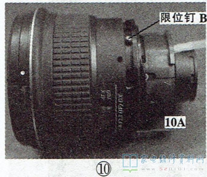

9.将镜头侧放,如图10所示,拧下一组固定螺钉10A(共三颗,这三颗螺钉互相隔着120°),再拧下限位螺钉B。

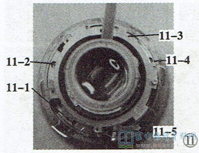

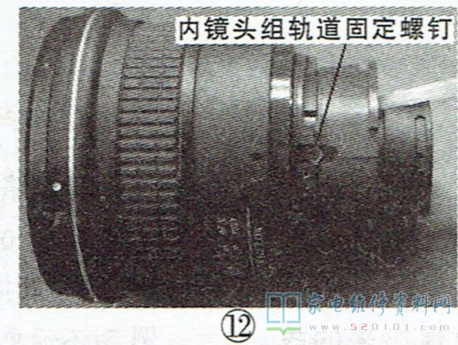

10.这时,再将镜头竖立起来,如图11所示,拧下固定螺钉11-1、11-2、11-3、11-4、11-5, 握住中心后镜组轻轻提起一些,目的是将后镜组组件的轨道固定螺钉露出,至如图12所示状态。

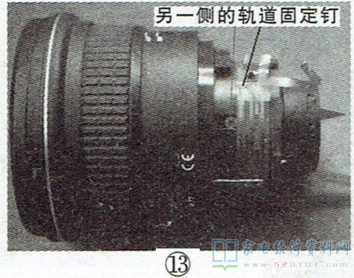

11.拧下如图12中的内镜头组轨道固定螺钉。

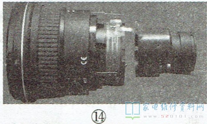

12.拧下另一侧的轨道固定螺钉,如图13所示,然后沿着箭头所示方向,握住镜头后组轻缓将其取出,至如图14所示状态。
13. 图14中的右侧的部分,就是带光圈组件的后镜头组,现在就可以更换光圈组件排线了(图15是该镜头光圈排线)。排线换好后,用万用表测试一下各条电路是否正确导通,重点检查光圈最大状态位置开关是否良好,这个开关是一条弹性较好的镀金金属线和镀金金属柱组成,镀金的开关抗氧化。检测好后,依次回装即可。
