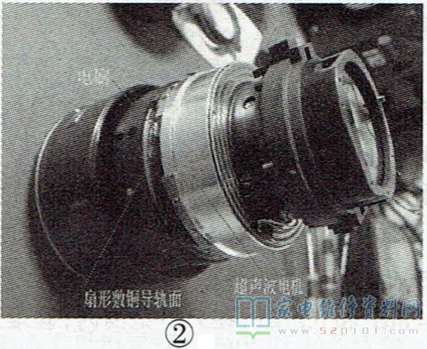

(1)发现环形超声波电机的下面三个螺钉帽轮上有油污,使得螺钉帽轮转动时阻尼不够,有打滑的现象,装配好后对焦时发出的“咝咝"声就是从这里出来的。经询问,原来客户拆开镜头后对这三个钉帽轮错做了加油润滑处理,弄巧成拙,这就是不能自动对焦的主要原因。解决办法是换用新的超声波电机,如图2所示。
(2)2处电刷可能出故障。第一处是超声波电机的底部电刷与扇形敷铜导轨面轨道运行不精确,镜头中超声波电机运行到了什么位置,要由这个电刷与敷铜轨道面的组合数据反馈给相机的CPU,这个电刷有4个刷头,观察发现,当对焦筒由广角端运行到离无穷远端剩1.5厘米左右行程的时候,电刷头逐步偏离了原来的轨道,这就无法向相机CPU提供正确的数据这个组合部件中的电刷与扇形敷铜导轨面,哪出了问题呢?仔细检查发现是扇形敷铜导轨面发生了偏移,因为这个导轨面没有用固定螺钉固定,而是用双面胶粘贴在镜筒上的,使用一段时间后,扇形敷铜导轨面位置发生了偏移。解决办法是适当用力将其校正,确认电刷头与导轨面在对焦全程不发生偏移时,将其加以固定。

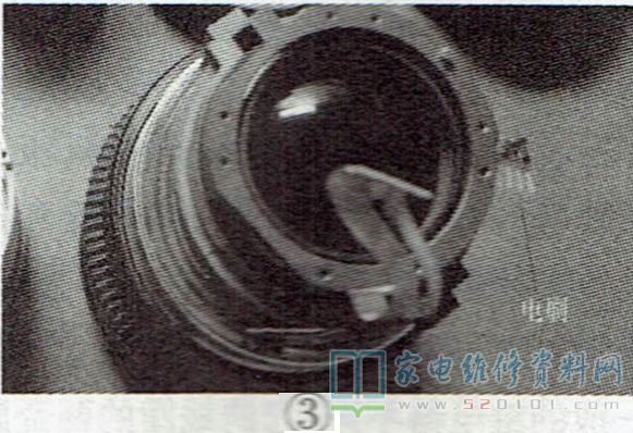

第二处是镜头焦距变化信息读取系统可能故障,这个读取系统由一个电刷(如图3所示)和与其相对应的变焦信息敷铜导轨面组成,这里的故障多为接触不良。当这个电刷在读取焦距信息出现问题时,镜头在焦距信息不完整的地方可能无法对焦,对焦筒在电机的驱动下反复来回,难以定位。解决办法是清洁电刷和镜头内与电刷接触的变焦信息敷铜导轨面。
