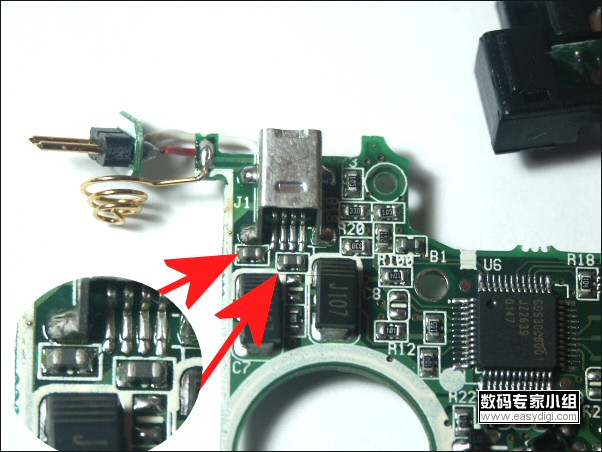

首先我们看到的是一台iRirver的IHP120,由于机箱前置USB线接反,造成播放器USB接口烧坏,无法使用USB传送音乐,但其它功能正常。
故障分析:如果USB线接反的话,就相当于USB接口的电源部分被反相接入,一般来说,电源反相接入都会造成比较严重的问题,但是由于IHP120在设计的时候并没有使用总线供电,因此并没有造成大面积的故障点。同时,一般的USB设备在设计的时候USB接口都有保护电路进行保护,因此,在未拆开机器前,我们分析应当是保护电路部分出现了问题。
打开外壳后,我们发现在USB接头的地方有一个电容严重烧焦了:

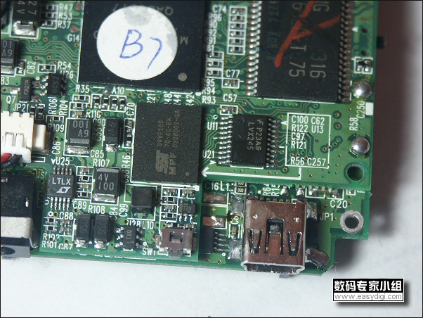

这个电容的耐压是6V(正向)的,使用万用表测量后发现这个电容已经短路了。将这个电容焊下来后再接上USB接口后,发现计算机已经可以找到硬件,并且一切正常。因为这个电容是用在USB接口用来滤波用的,这种电路设计一般都是为了增强在恶劣情况下的抗干挠能力,这是进行电磁检测所必需的。但不安装它并不会对机器产生其它不良影响,因此在自己维修的时候可以将它去掉。当然如果是专门做维修的话还是加上的为好。因为这台机器是给朋友维修,朋友对这方面要求也不是很高,于是我们将这个电容拆下,并用无水酒精将周围的线路板进行全面清洗后,机器维修完成。下图是清洗好的机器:
大家可以看到电容C16位置已经空下了,不过并不影响使用。
当然,USB接口出问题有时候并不一定就是电容被烧坏,因为大多数机器在USB 电源入口处还会有两个起限流作用的电感 (有些是电阻),虽然电感本身可以起一定的滤波作用,但是因为电感线径非常小,在电流比较大的时候就会被烧断,从一定程度上可以起到对机器的保护。如果USB接入电脑后无任何反映就可以查查它是不是有问题,一般机器都会将它们设计在USB接口附近:
图中被放大部分的两个深色的就元件就是电感,维修时可用万用表测量一下它们的电阻值,一般会在10Ω以下,如果过大或是电阻无穷大,则把它们换掉后即可解决问题。当然在业余维修下,可以直接将它们短路使用。
总结:出现USB接入计算机无任何反应时,首先应当检查USB接口附近的两个限流(虽然它有滤波作用,但更多是起限流保护)的电感(电阻),如果开路的话,直接换掉即可,业余维修可以直接短路。然后再查并联在USB接口上的电容是否短路,如果短路后可找同容量或是容量差不多的换上,业余维修可以弃之不用。
