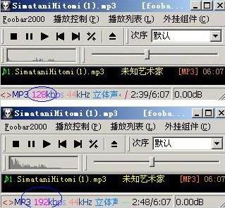

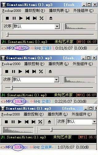

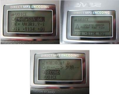

主要测试就是反复进行 复制 删除 复制 移动文件,然后使用机器播放音乐。使用iriver播放机器内音乐 发现SimataniHitomi.mp3文件显示的位速不是一定的(见图1)歌曲也不一样,串好几个歌曲 好象是DJ大串烧那样。后播放SimataniHitomi.mp3与复制电脑里的文件不同,MD5也变了。下面是 使用foobar2000播放的 [电脑里更名为SimataniHitomi(1).mp3]

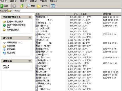

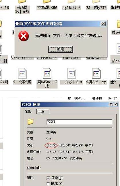

iriver机器显示,使用IFP机器也无法删除乱码文件。以前的ROOT也出现乱码。
