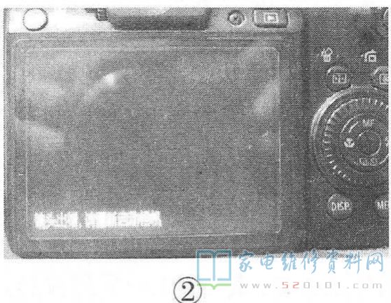

佳能G10数码相机(实物如图1所示)的常见故障,是镜头的光圈控制排线和对焦排线容易累积疲劳损断。当镜头的光圈控制排线损断时,会造成拍摄状态黑屏,或镜头取景亮度不够,或拍摄出来的图像曝光过度,无法正常使用。镜头的对焦排线损断后,相机镜头的对焦机构不正常不到位,此时可能出现镜头取景成像模糊,或者镜头因为对焦机构不到位而出现关机时镜头无法正常收回到位,镜头因此卡死在外,相机发出错误提示信息(见图2),然后死机。

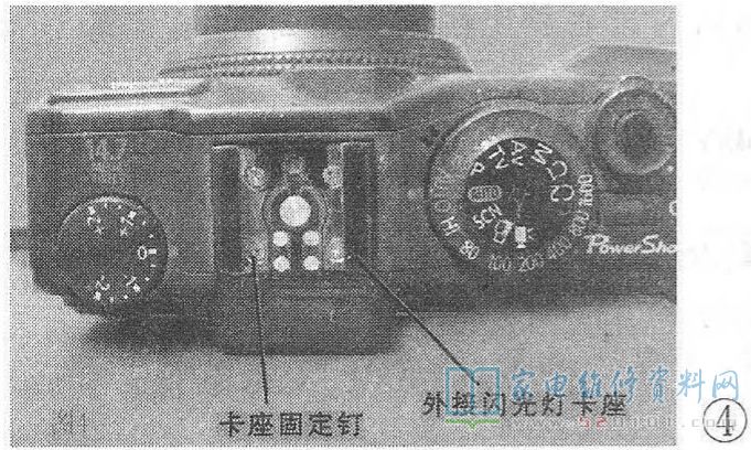

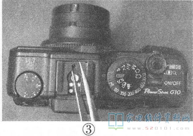

1.如图3所示,用镊子挑起相机顶部的闪光灯卡座簧片,向南端移出,至如图4状态。
2.如图4所示,拧下卡座的4颗固定钉,拿开外接闪光灯卡座。

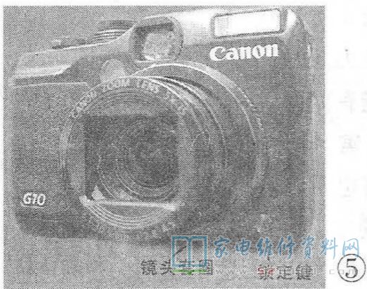

3.如图5所示,按下图中的镜头圈锁定键,轻轻转动镜头套圈位置,将镜头套圈卸下。

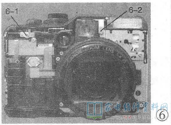

4.拧下相机左右两边和底部的固定钉,将相机前后盖拿开,至如图6所示。
5.拧下如图6中的固定钉6-1和6-2。

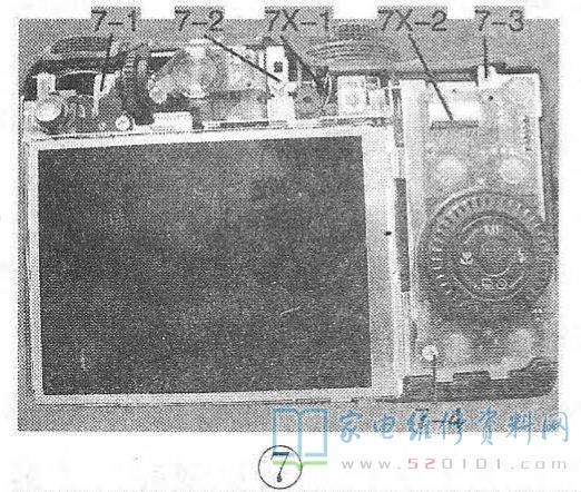

6.拧下如图7中相机后面的固定钉7-1、7-2、7-3、7-4,将线7X-1从相机主板上分离出来,将黑色接线槽压板7X-2挑起,让顶部按键板排线从卡线槽中分离出来。

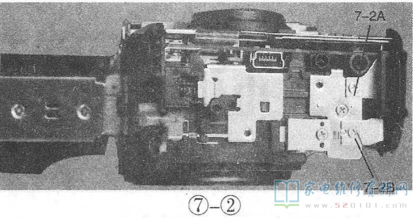

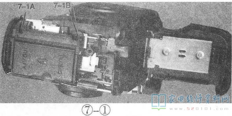

7.如图7-1,拧下固定钉7-1A.7-1B,拿开相机左侧输出端子外盖板,至如图7-2所示状态。
8.如图7-2,拧下固定钉7-2A,7-2B。此时,可以将相机顶部的按键板组件取出。

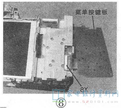

9.如图8所示,翻开菜单按键板,掀起排线压板8X,取下菜单按键板,至如图9所示状态。

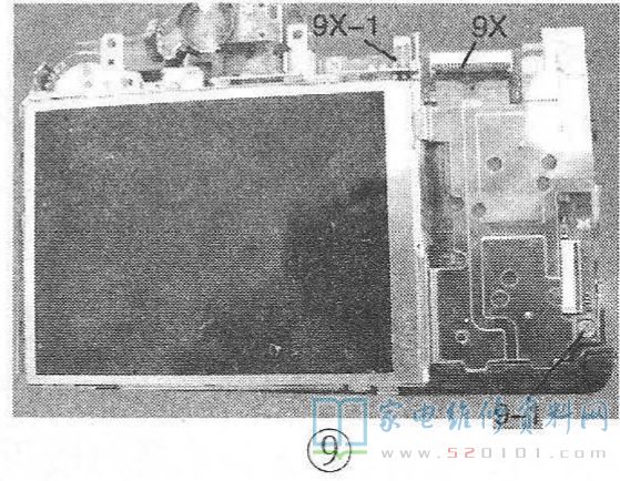

10.如图9所示,拧下固定钉9-1,将接线9X-1从主板分离出来,接着掀起江CD排线压板9X,将LCD排线从主板分离出来,取下带支架的LCD组件,至如图10所示状态。

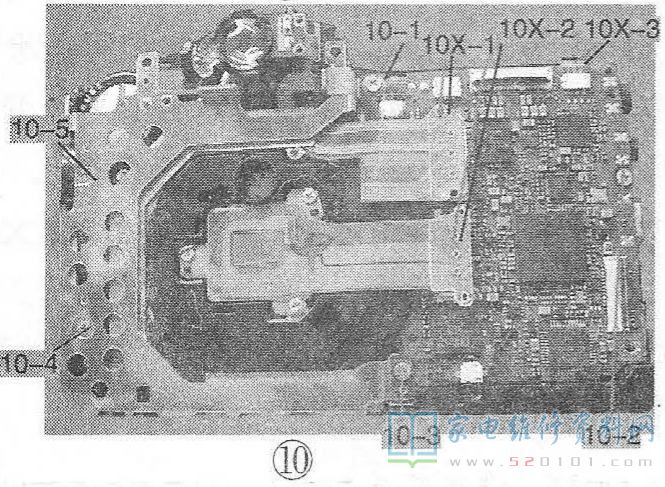

11. 如图10所示,拧下固定钉10-1、10-2、10-3、10-4、10-5;挑起接线组件10X-1、10X-2、10X-3。

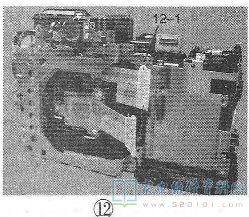

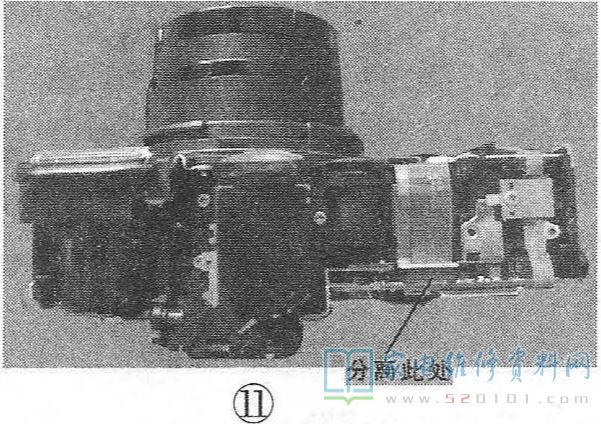

12.如图11所示,将图中所示前板接线与主板分开。至此,可以取下主板了,至如图12所示状态。
13.如图12所示,拧下固定钉12-1。

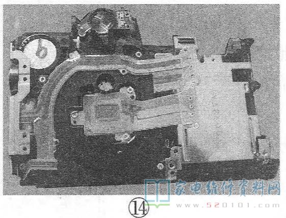

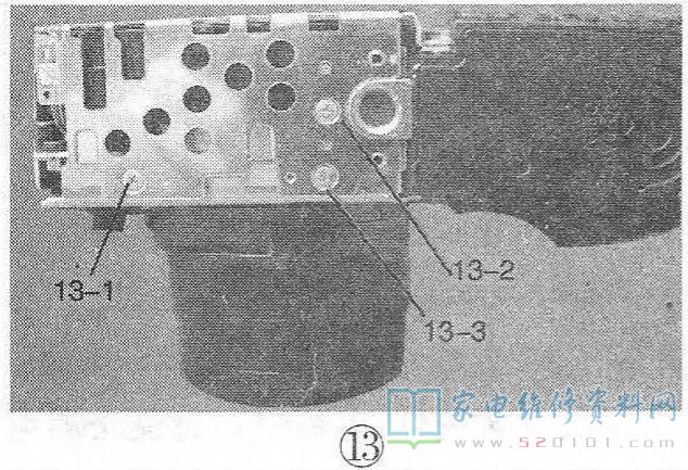

14.拧下如图13所示的固定钉13-1.13-2、13-3,拿开镜头组件固定金属板框,至如图14所示状态。

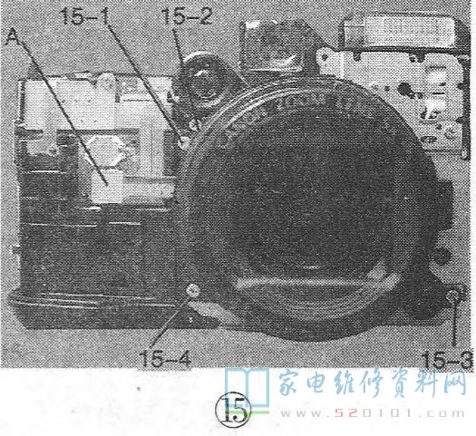

15.如图15所示,将A处的接线挑起将其分开,拧下固定钉15-1.15-2.15-3.15-4,至此,镜头组件可以分离出来了,至如图16所示状态。

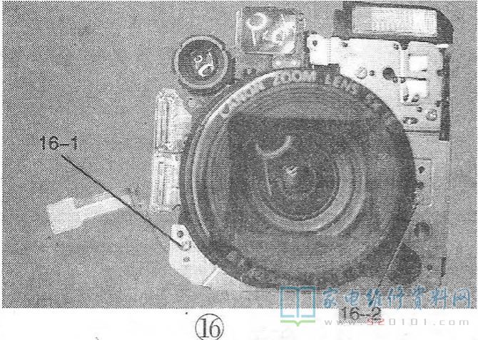

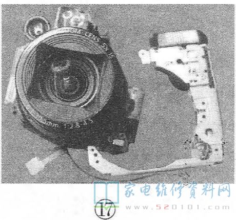

16.如图16所示,拧下固定钉16-1、16-2,将闪光灯组件拿开,至如图17所示状态。至此,该相机的外壳及各大组件的拆卸工作就完成了。

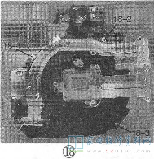

1.被分离出来的镜头背面如图18所示,拧下图18中的镜头固定钉18-1、18-2、18-3。

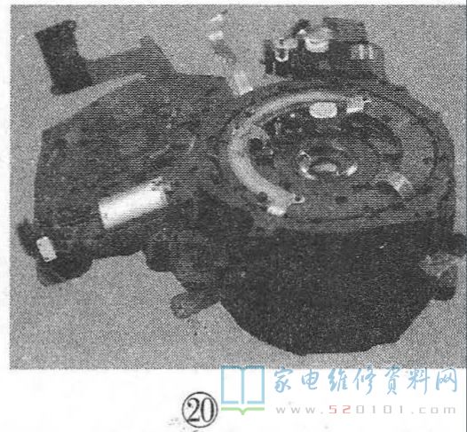

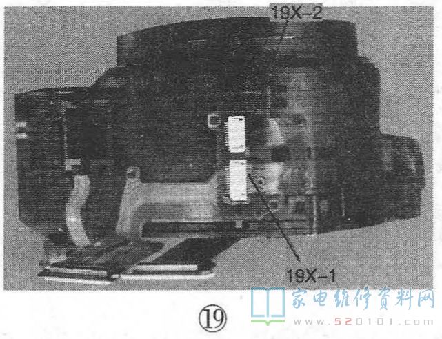

2.如图19所示,在镜头的侧面将两组排线19X-1、19X-2从对应的卡线槽中分离出来,然后将镜头的后座提起翻开,至如图20所示状态。此时,镜头的驱动齿轮组与镜头筒分离了,镜头筒的伸缩可以人工手动变换,便于取出镜头筒内部的各个部件。

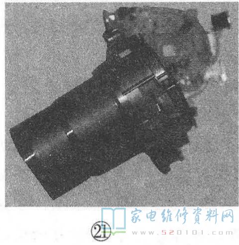

3.手动变换如图20中的镜头筒部分,将镜头筒变换至最长焦距位置如图21状态。

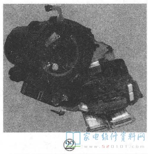

4.在镜头筒的侧面将两组镜头排线从镜头筒外向筒内抽出,至如图22所示状态。

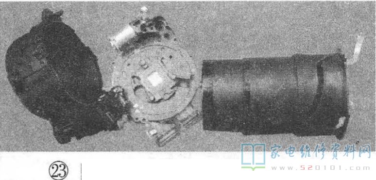

5.将带导轨筒的镜头筒内部分从带齿的镜头外筒中提出,至如图23所示状态。

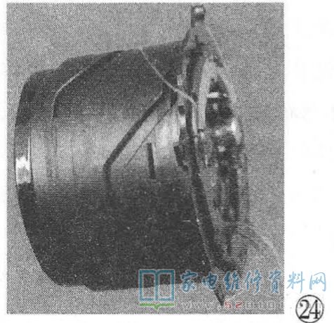

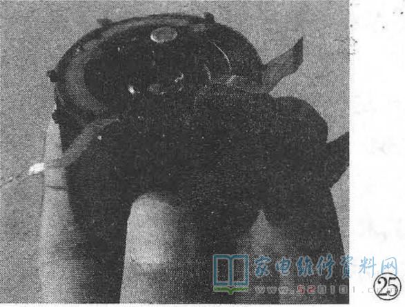

6.将图23所示的带导轨筒的镜头筒手动变换至.最短焦距,至如图24所示状态,从导轨筒中取出内三节镜头筒,至如图25所示。

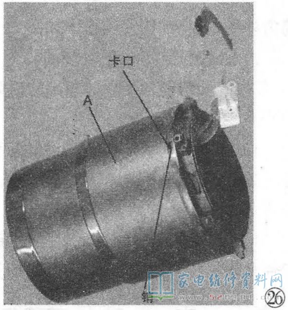

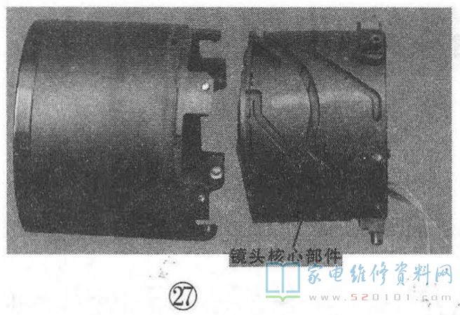

8.如图26所示,将镜头的三个内导轨筒销从镜头外筒A的卡口中解开。这个卡扣的解开,可以根据塑料镜头的适度弹性来进行,就是适当拿捏镜头大筒A,让镜头筒口稍微变形为椭圆形,然后用镊子加点力将筒销从卡口中挑出,如此操作,将三个筒销都从卡扣中挑出后,将大筒A拿开,镜头的前筒也随之从内镜头导轨筒脱离,至如图27所示。
9.图27中所示的右边部分是镜头的核心部分,镜头的光圈控制组件和防抖组件都设计集成在这里。

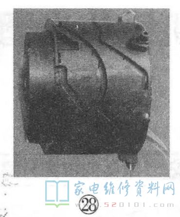

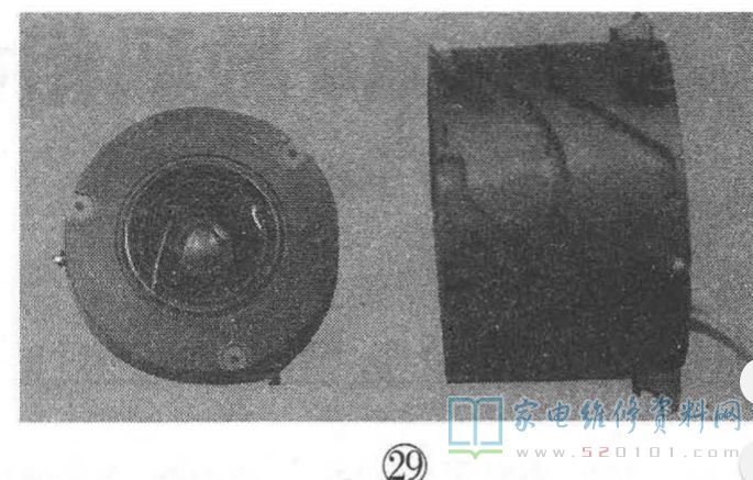

10.如图28所示,轻轻转动这个核心部分的导轨筒内外圈,先将前镜片组取出如图29所示状态。

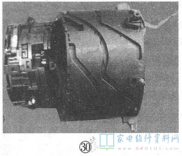

11.然后继续转动导轨筒的内外圈,至如图30所示,取出光圈与防抖组件。取出的时候注意做好记号,便于回装。

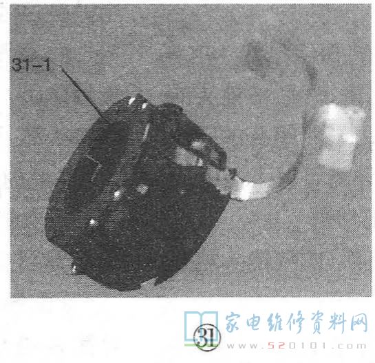

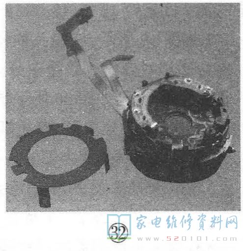

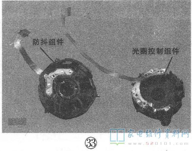

12.图31所示是镜头的光圈控制与防抖控制组件。挑开图中的金属片扣,拿开金属片31-1,至如图32所示状态。
13.拧下图32中组件底部的固定钉,将光圈控制组件和防抖控制组件分离开,至如图33所示状态。
14.图33中,左边部分是防抖组件,坏的较少,一般不需要更换。右边部分,就是镜头的光圈控制组件,这个组件的排线容易损断,需要更换。分解到这个状态,排线的更换就可以进行了。这里,换排线的操作步骤略去。

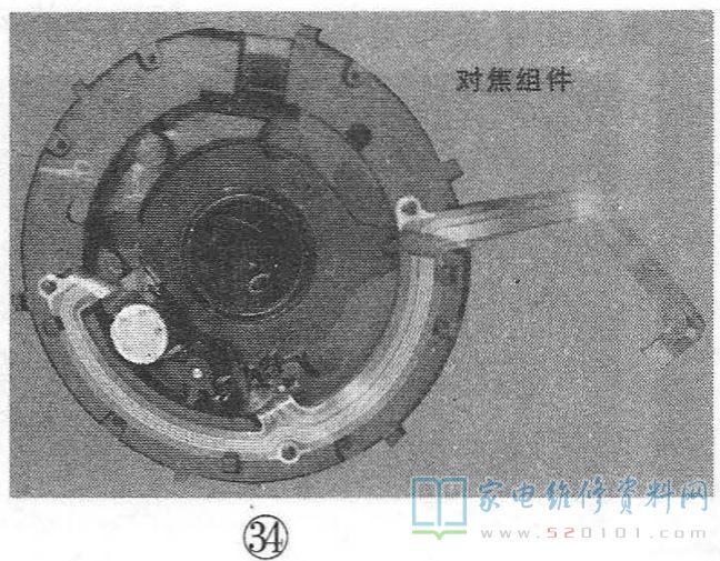

15.图34所示是镜头的对焦组件,其排线也容易损断,需要一起更换。因为这个部件结构简单,该排线的更换操作步骤也略去。排线换好后,仔细检查一下焊点,然后依次回装,相机修复。
