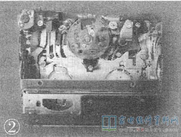

1.这里略去从整机分解拆卸出机芯的具体步骤,直接展示出佳能MD160数码摄像机的机芯,见图2。

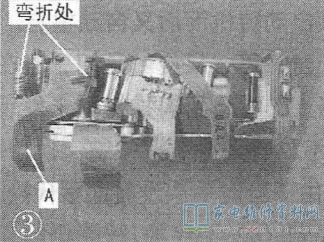

2.图3是机芯的一个侧面图,排线A负责机芯向主板电路提供带仓部分的状态检测信号。排线A损坏后,主板电路无法接收到机芯的有关状态信号,就会进行自动保护。排线A有两个地方是弯折的,这两个弯折的地方有随着机芯不断运动造成疲劳损断的可能。经过查看,该排线A状况良好,没有明显折损的痕迹。

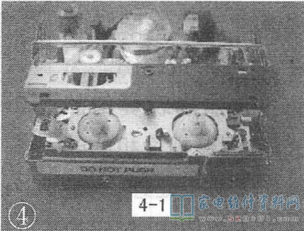

3.给带仓的驱动电机加电使带仓处于出仓状态,并弹起带仓上盖,见图4。

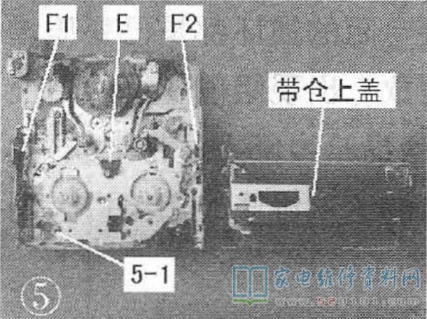

4.卸掉带仓上盖的固定钉4-1,拿开带仓上盖,如图5所示。该带仓的带头带尾检测装置由一个发光二极管E和安装在带仓两边的光敏接收二极管F1、F2 及相应的线路组成。
5.拧下图5中的固定钉5-1,将带有发光二极管E的压板轻轻向维修台南面方向适当移位一点然后提起,见图6。

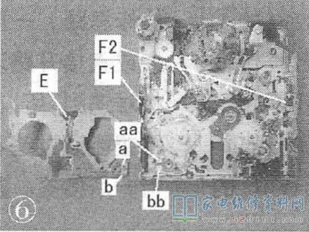

6.如图6所示,用万用表测量,发光二极管E和边上两个接收二极管F1、F2均正常,图6中a点与a点、b点与bb点的接触良好,接触面镀银正常没有氧化。再用万用表测量接收二极管F1、F2的输出脚至排线输出端A正常,aabb点至排线输出端A也正常。至此,可以判定机芯的带头带尾检测器件及相应的线路没有问题,故障应该出在电路板上。将机芯复原装配好后,把检查的方向转移到电路主板上。

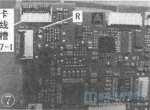

7.图7是MD160型摄像机的电路主板,机芯的排线A对应接插在图7的卡线槽7-1。检查卡线槽7-1不存在虚焊锈蚀等接触不良问题,但卡线槽7-1下方附近的一个电阻R异样,该电阻左边不在焊接点上,左边焊点被损坏,通往卡线槽流向带仓的检测电路在此断路。由此可以肯定就是这个电阻R受到外力的撞击引起移位,造成检测电路的电流中断,主板电路也就无法得到带仓的检测信号。刨开新的焊接点,将电阻R挪正位子焊接好后,装机通电检测,故障排除。

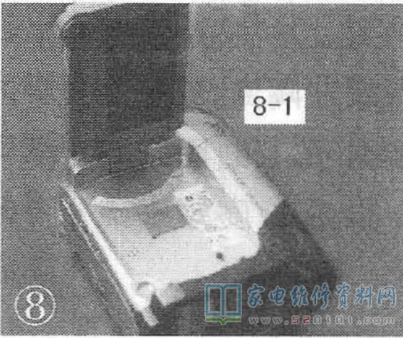

8.机器修好后,回过头来思考是什么原因造成这个电阻被撞坏呢?原来摄像机的显示屏一侧被撞的位置有一个固定钉,见图8中8-1。
根据客户的叙述,那么这个摄像机在被摔坏的瞬间,应该是显示屏侧首先受到冲击力,屏侧的钉8-1顺势撞击到主板.上的电阻并将其撞离原来的焊接点,就此形成故障。为防止再次出现类似的故障,回装摄像机的时候作了两个处理:一是在机内电阻R对应的地方贴.上一块绝缘胶布做缓冲隔离,二是将屏侧外壳上的固定钉8-1换成长度短一点拧上。
