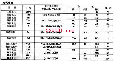

采用双极工艺制造;可替换普通电话铃;双音频可调节;内含防误触发电路;外触发“使能振铃/禁止振铃”(QA2410);低功耗(QA2411)。

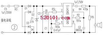

外引线排列见图1。QA2410、QA2411应用电路见图2
