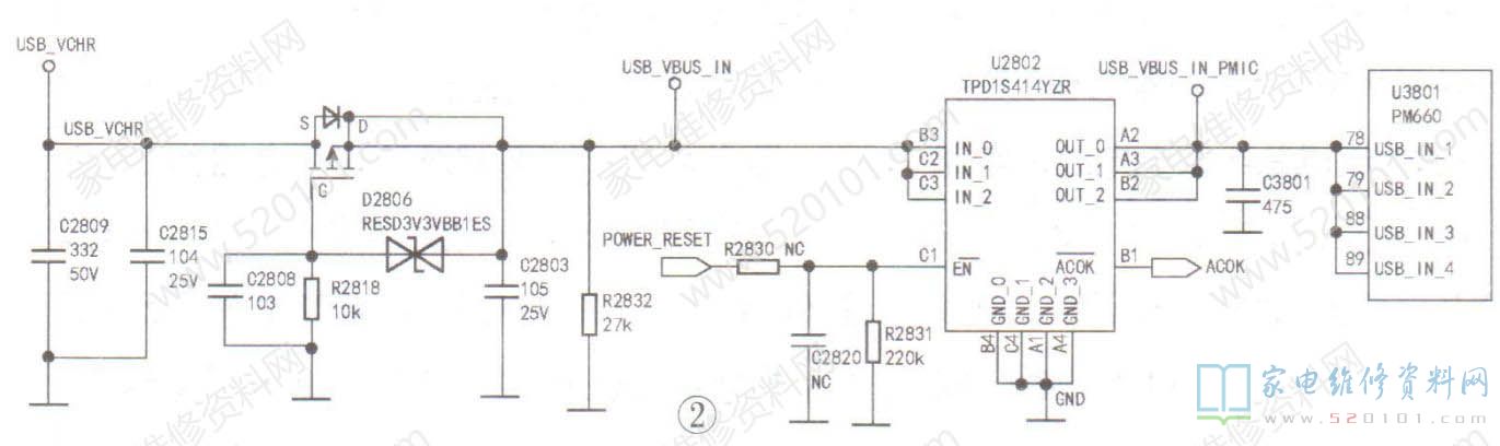

接修一台OPPO R15手机,用户称:该手机摔过后开机、触摸等正常,但充电无反应。该机电池座接口CN2801②脚(B+/SCL)外接保险电阻R2823,传输GUAGE_SCL信号,如图1所示;③脚(B-/SDA)外接保险电阻R2824,传输GUAGE_SDA信号;⑥脚(ID/SCL)外接保险电阻R2825,传输DET(电池检测)信号。实测②、③、⑥脚在路电阻约为300Ω,正常。
待机时测量,①脚(VBAT-1)电压为3.82V,正常。看来问题出在手机慢充电电路中,相关电路如图2所示。
上电,测量电容C2803两端电压为5V,但电容C3801两端电压却为0V,断电后在路测量C3801两端阻值,未短路。怀疑过压保护芯片U2802损坏。因笔者手头无此元件,于是用热风枪拆下U2802,用锡丝短接其B2、C2脚。装机实验,故障排除。
