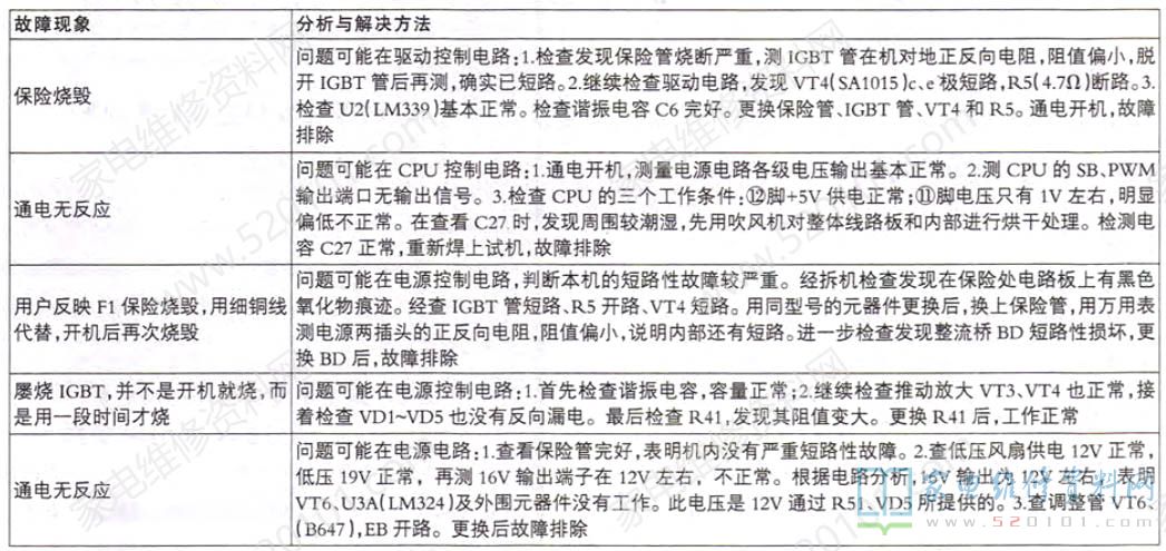

表1、SR-18XX系列电磁炉

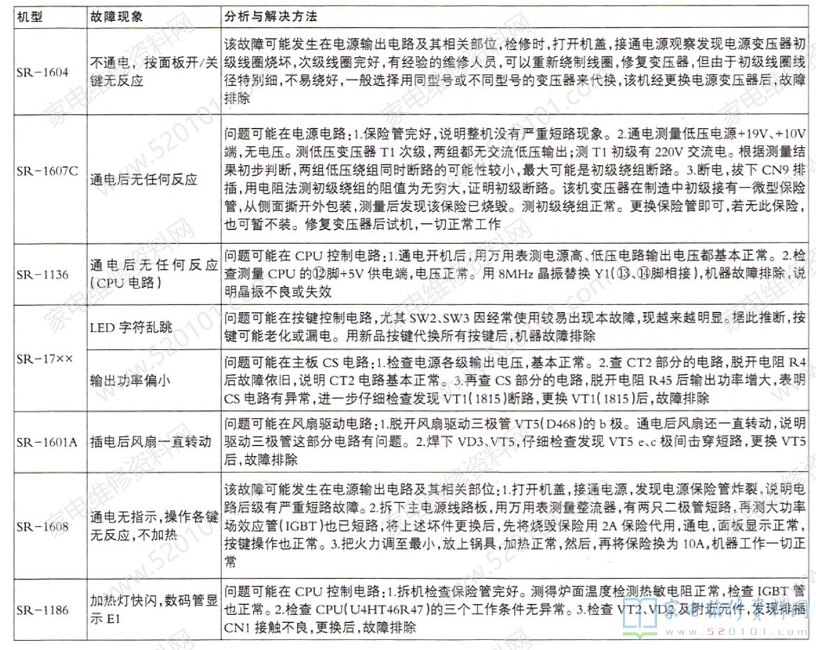

表2、SR-1605A电磁炉

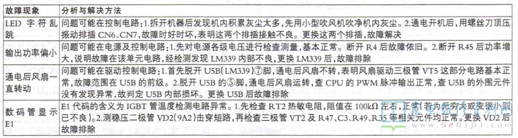

表3、SR-11XX型电磁炉

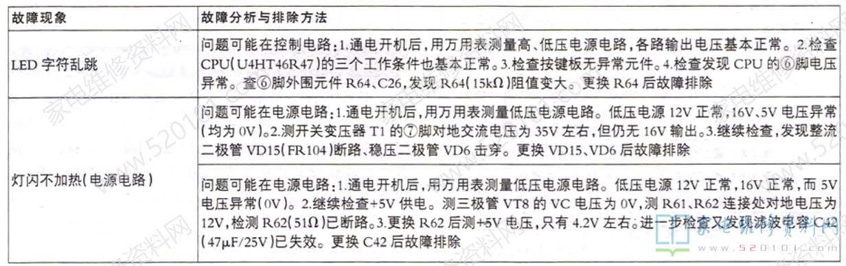

表4、SR-16XX电磁炉

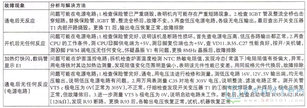

表5、SR-1126电磁炉

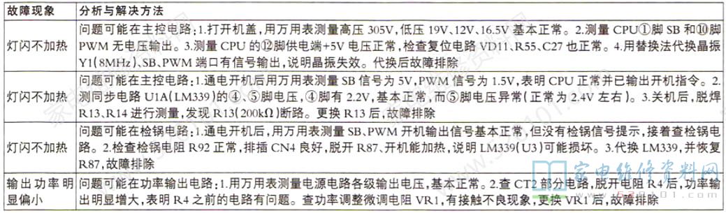

表6、其他型号电磁炉
表1、SR-18XX系列电磁炉
表2、SR-1605A电磁炉
表3、SR-11XX型电磁炉
表4、SR-16XX电磁炉
表5、SR-1126电磁炉
表6、其他型号电磁炉
