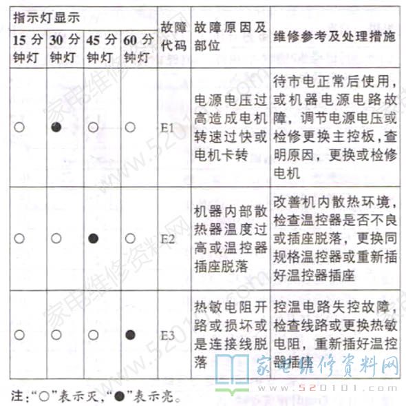

1.格力GC18BL/GC20BL型电磁炉故障代码,见表1

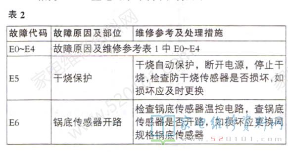

2.格力BD18型电磁炉故障代码,见表2

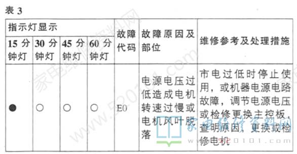

3.格力cxXA-X(X)P1型电磁炉故障代码,见表3

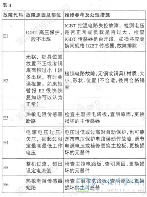

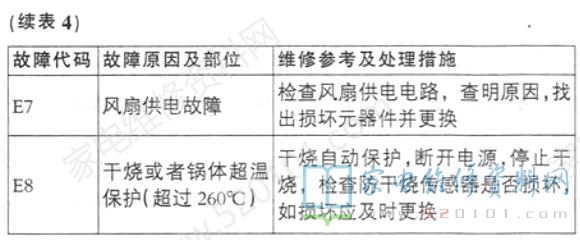

4.格力CXXB-IMP1、CXXB-HYP1型电磁炉故障代码,见表4

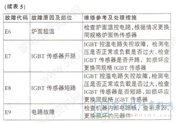

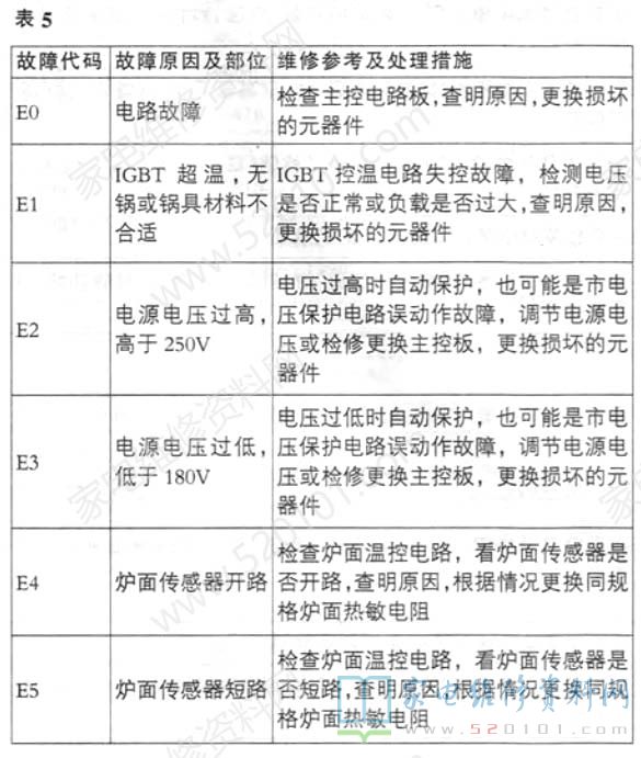

5.格力HYP1/HNP1/HVP1/IMP1/JMP1系列(IT型板)与X1YP3/X8VP3/X6BP3系列C20-H8B电磁炉故障代码,见表5

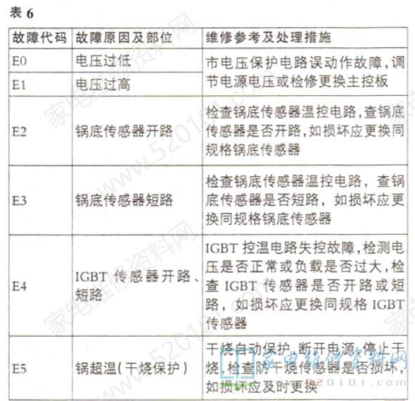

6.格力其他普通型号电磁炉故障代码,见表6
