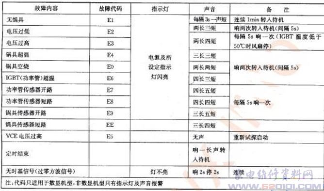

电磁炉故障代码
康拜恩KBC16-L01/KBC18-L01电磁炉故障代码表
