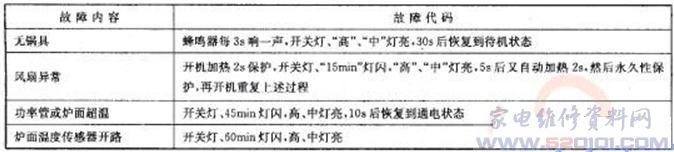

电磁炉故障代码
易厨电磁炉故障代码汇总表(二)
2013-12-07
作者:Voyager整理
