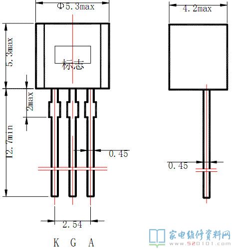

概述:3CT501可控硅它采用TO-92封装,其外形尺寸、管脚排列如下图所示。
