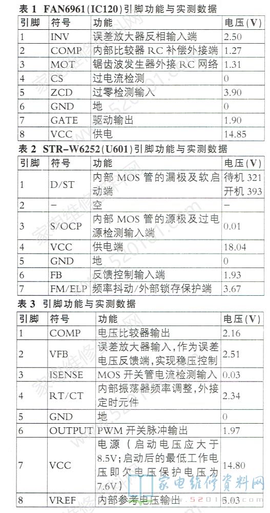

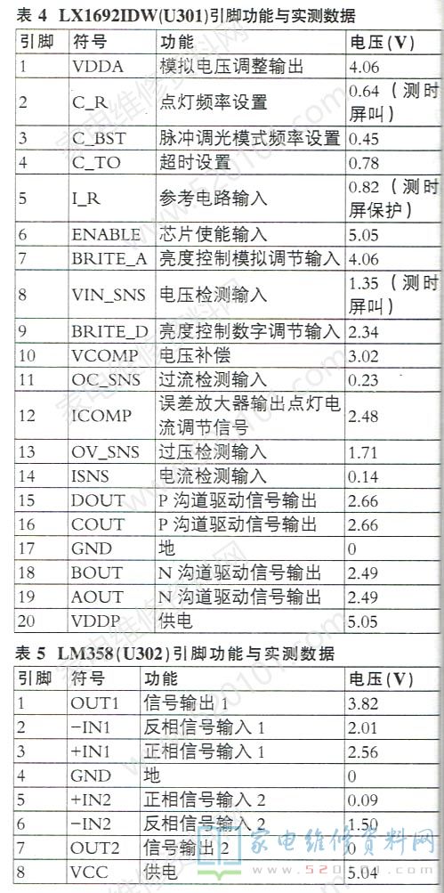

FSP160-3PI01型IP板实测电路如图1~图3所示,主要IC的引脚功能与实测数据见表1~表5。

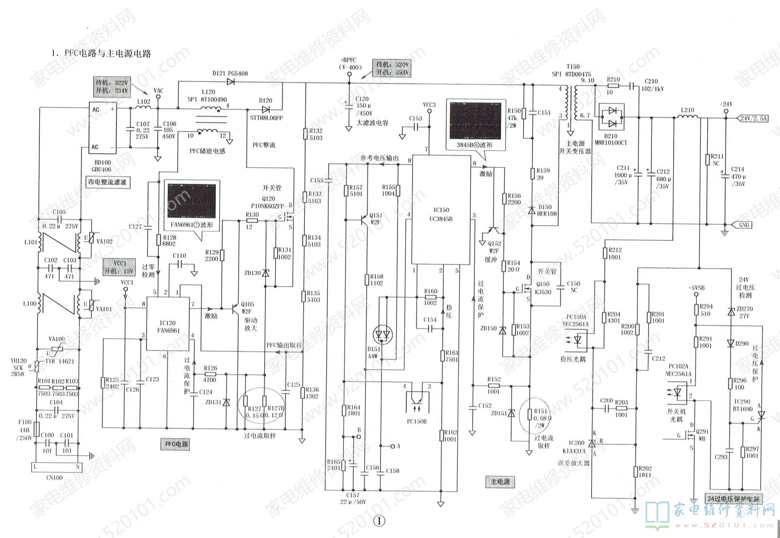

1、PFC电路与主电源电路

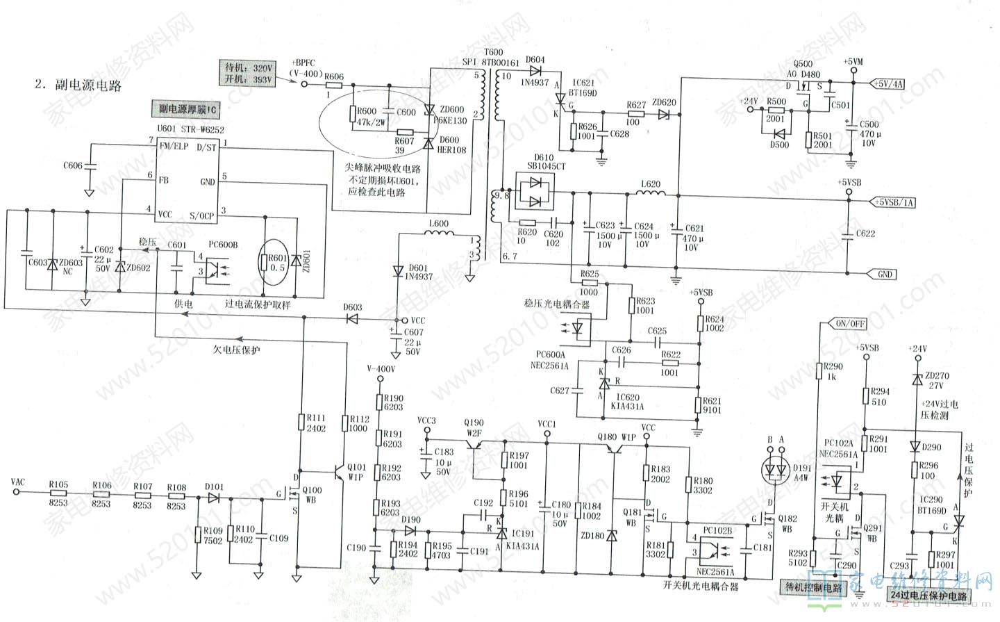

2、副电源电路

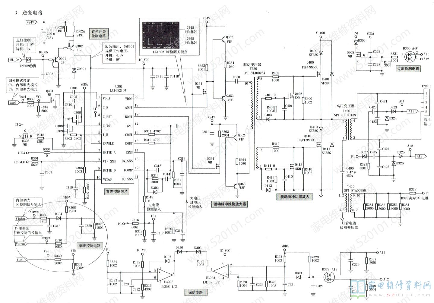

3、逆变电路
