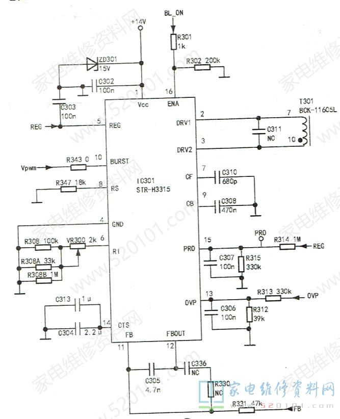

接修一台LT26630X(L22)型液晶彩电,有伴音,黑屏。分析检修:开机后发现背光不亮,测主板U5的⑤~⑧脚送给TCON板的5V供电正常,LVDS信号电压也在1.1V左右波动,由此判定故障在由STR-H3315( IC301 )组成的背光电路中,如图1所示。
测IC301的①脚14V供电、16脚使能端电压为2.8V、10脚亮度控制端电压为3.2V,⑤脚5V参考电压形成端电压为5V,均正常。测试②、③脚的波形,在开机瞬间有倒相的方波信号输出,随后停止输出,判定IC301启动工作,但因某种原因进入了保护状态。

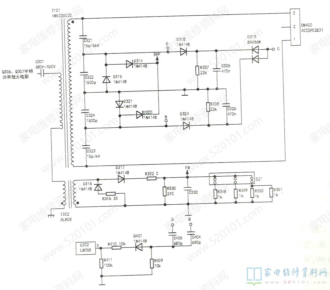

D316、D317、C330等元件是用于监测T302中的电流大小,此检测信号FB接入IC301 11脚,对IC301输出的驱动脉冲频率进行调整,以此控制由Q306、Q307、C301等元件组成的LIC半桥电路的工作频率,从而改变T301次级输出的电压。
为快速判定故障,断开IC301 与脚外围电路后开机,背光亮,这说明IC301的15脚外围电路有故障。经查R411开路,换新后故障排除。
